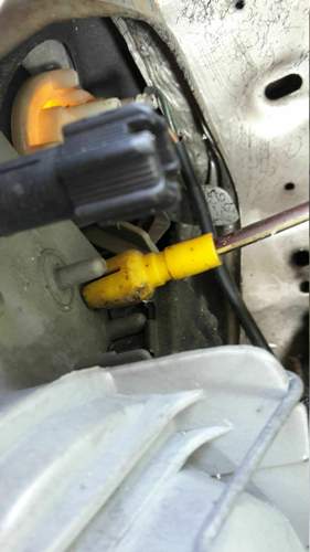

An meinem Mopf1 funktioniert die Höhenverstellung der Scheinwerfer nicht.
Vorne rechts im Scheinwerfer ist die Leitung nicht zu befestigen bzw auf den Anschluss am Scheinwerfer zu stecken.
Es fehlt das gegenstück das auf dem Scheinwerfer ist,wo der gelbe Anschluss mit Luftschlauch dran gesteckt wird.
Bei Mercedes konnte man mir nicht weiterhelfen bezüglich dieses cent artikels sondern gibt wohl nur einen Leitunggssatz,aber ich glaube da ist das Gegenstück was auf dem Scheinwerfer sitzt nicht dabei.
Frage ist ob es das gegenstück einzeln gibt,ist nur auf dem Luftanschluss des Scheinwerfers..
Oder hat jemand einen kaputten scheinwerfer und kann mir dieses plastickstck zukommen lassen?

Wenn der Stutzen zum Aufstecken des Schlauches am SW nicht da ist, ist er abgebrochen, der ist direkt angegossen und nicht tauschbar.
Ich hatte das auch schon mal. Scheinwerfer ausbauen, öffnen und den Schlauch direkt innen im SW aufstecken, das geht.
Der stutzen ist ja da,aber über diesen kommt ein"adapter"damit der gelbe Anschluss von der Leitung gesteckt werden kann.
Der Scheinwerfer auf der Fahrerseite hat diesen und da ist es ok,allerdings der rechte nicht mehr..Da der Scheinwerfer mal gewechselt wurde nehme ich mal an.
Und das würde ich gerne original wieder haben..

Geht auch ohne das Anschlußstück mit einem Gummischlauch. Oder geh zum Schrotti, die schmeißen das Plastikgelump weg.
Beim vormopf ist da nur ein kleiner schlauchanschluss für einen Gummiverbinder.
Die mopf Version ist mit einer kupplung versehen
Also kann es sein das es ein Vormopf scheinwerfer ist?oder bekomme ich die Kupplung separat und kann die auf das anschlussstck des scheinwerfers stecken?

Sieht so aus. Passt ja auch, bis auf den Anschluss. Die streuscheibe ist wechselbar.
schlauch mit den kupplung abschneiden und ein Gummi Verbinder zwischen. Wenn du es evtl noch mal original haben willst, lass 2cm stehen. Dann kannst du es wieder original verbinden
Ok,werde mir am besten anderen original scheinwerfer mopf 1 besorgen..bevor ich da rumdoktor..Danke dir ; )
Mach mal ein foto von beiden Scheinwerfern, vielleicht kann man dir dann weiterhelfen, also die scheinwerferanschlüsse + die Schlauchenden die da rumbaumeln müssen
Hi,mache ich heute Mittag nach der Arbeit,jetzt ist es noch dunkel Bilder wären nicht soooo gut..
Hier bild
Der Gelbe stecker müsste auf das teil über dem gelben stecker.
20181019-135948
Joo, das ist ein Vormopf Anschluss

Also ich habe min 6 124er auf dem Hof stehen. Ab mopf sahen die alle so aus. Denke durch Reparatur oder Unfall wurden viele umgebaut . Ist ja nur pin abkneifen und Schläuche aufstecken.
Ej jetzt ganz ehrlich: machs wie hier schon geschrieben, du brauchst nur einen von diesen Gummi-pneumatikschläuchen, 5 cm lang. Problem gelöst
