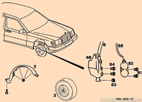

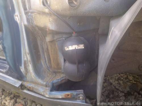

Hallo nosdriver,
da iser - der Speicher 😉 ! (Bilder im Anhang).
danilu
Unterdruckbehaelter-02
Unterdurck-5658543309837142979
Ueberlaufbehaelter
@ egenwurm @ nosdriver
Ich gebe zu, das Kleingedruckte mit den Baujahren von den dort genannten 3 Fahrzeugen beim Themenstarter unter seinem Anliegen im Extra-Kasten gar nicht bemerkt/gelesen/beachtet zu haben. Er wollte ja auch "Antworten aller Art".
Und selbst wenn: Ich bin doch nicht Jesus und kenne alle Auführungsdetails aller
124er-Jahrgänge ... ! Was soll also diese heftige, hämische Kritik von Euch "Spezialisten" ???
Mein 230E ist jedenfalls Baujahr 3/88 und da gibt es sehr wohl diesen Unterdruckspeicher hinter der "Vorderradverkleidung" Beifahrerseite !!! Und das ist auch garantiert kein "Aktivkohlefilter" 🙂
Wer hat also keine Ahnung ...
Ich habe nämlich diese gesamte Unterruck-Mimik jetzt bei meinem 124er -überall- genauestens verfolgt und untersucht !
So ganz ahnungslos wie Ihr mir unterstellt, bin ich also nicht ... 😕

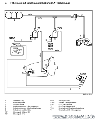

Tag auch, habe w124/220 TE, Baujahr 1995.
Höhenverstellung der Scheinwerfer geht nach Motor stop ziemlich schnell wieder nach unten, also in Ruheposition. Ich dachte, es gäbe da einen Vorratsspeicher, der den Unterdruck für eine gewise Zeit auch nach Motorstop noch hält. Jetzt habe ich hier gelesen, das dem nicht so ist. Wird denn dann gar kein Unterdruck nach Motorstop mehr aufrecht gehalten?
Das gelbe Rückschlagventil, vor BKV hat drei Anschlüsse und einer von diesen Schläuchen verschwindet auch in der beifahrerseite am Kotflügel. Hat dazu vielleicht einer eine schematische Darstellung der Verläufe ? Danke, René
Hallo renef,
Das was Du suchst ,, Leuchtweitenregulierung unterdruck gesteuert'' befindet sich im Anhang.
Ah, übrigens: bei Deinem Bj. ist zu 100% der Regler (Leuchtweitenregulierung) defekt ...
Gruß und gutes Gelingen!
