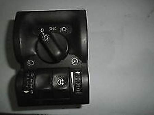

Ich habe ihn eingebaut.
Und ich bekomme ihn nicht hoch genug es fehlen ganze 2 cm.
woran kann das dann noch liegen?
Mach mal Foto.
Leuchtweitenregulierung steht auf 0 ?

In der Werkstatt haben sie ihn versucht einzustellen und im Lichttestkasten :-) ist das Licht 2cm unter dem Strich wo er stehen sollte.
Es ist nur der rechte Scheinwerfer und das Auto ist unfallfrei.
Gruss
auf dem Bilder steht er auf 3 oder nicht?
auf dem Bild steht er auf 3 - stimmt.
Aber bevor eine Werkstatt einen Scheinwerfer einstellt, wird gewöhnlich immer zuerst auf die Stellung der Leuchtweitenregulierung geschaut... wenn nicht, sind das Stümper 😉
Wobei ich persönlich 2 cm jetzt nicht schlimm finde, aber auch gleichzeitig die erlaubten Toleranzen nicht kenne...
Meine beiden Scheinwerfer hatte ich damals nach Gefühl am geschlossenen Garagentor eingestellt. War sicher auch nicht cm-genau, aber der TÜV hat sich deswegen nie beschwert...
Gruß cocker

den tüv stört es leider. :-(
vorher bin ich auch so gefahren.
leg doch unter die Verschraubung der unteren Scheinwerfer-Halterungen dünne Kunststoff-Unterlegscheiben drunter. Oder nen dünnen Streifen Moosgummi o.ä. damit das Licht etwas nach oben kippt.
Wenns regulär nicht geht, dann eben anders - wegen 2 cm ... 😉
Sind das originale Scheinwerfer oder Austausch aus dem Zubehör...?
Gruß cocker
Mit drunter legen wird nix habe ich schon probiert.
Habe dann eine Daumendicke Lücke unter dem Scheinwerfer.
original teil ( gebraucht )
2 cm ist nicht viel aber auf 3-5 meter Entfernung ist es dann.
