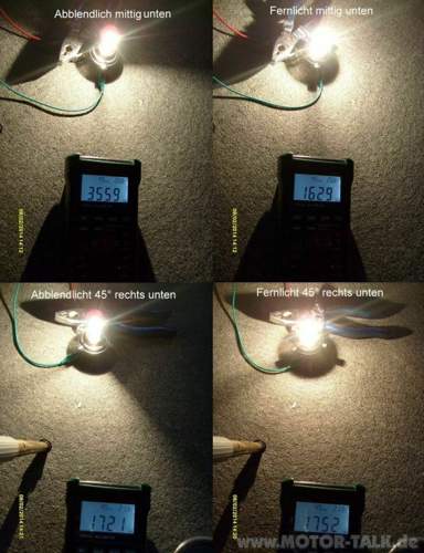

Ich habs nachgemessen. Einfache H4 Halogenlampe an einem 12V Autoladegerät, zugegeben ein einfaches Multimeter mit Luxmeter.
Einfach nur die Anschlüsse umgeklemmt von Fern auf Abblendlicht und 1x mittig und 1x nach recht im Winkel von ca. 45° versetzt gemessen.
Ergebniss siehe Bild:
Abblendlicht mittig unten 3559Lux, ca. 45° seitlich recht unten 1721Lux
Fernlicht mittig unten1629Lux, 45° seitlich unten recht 1752Lux
Nicht von der unterschiedlichen Helligkeit der Bilder und dem Abstand täuschen lassen. Bei der Umschaltung Abblend/Fernlich blieb der Abstand unverändert!
H4-lichtverteilung
