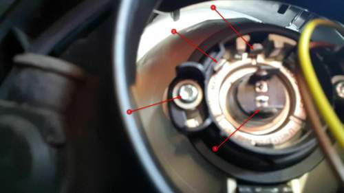

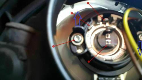

ich hatte gestern versucht vorne rechts wie hier im Video die Birne zu wechseln, aber ich konnte sie nicht einfach so raus ziehen wie dort gezeigt wird.
Ich habe mal ein (etwas unscharfes) Foto gemacht und wollte fragen, ob jemand erkennen kann, ob man die Birne einfach an (1) packen und raus ziehen kann. Das hat zumindest gestern nicht funktioniert, aber evtl. muss ich nur etwas nach links oder rechts drehen und ziehen oder ähnliches?
Oder muss man (2) abschrauben?
(3) mit einem Schraubenzieher runter drücken.
(4) Hoch/runter drücken ziehen, was auch immer?
Eine Kombination aus den 4 Möglichkeiten oder etwas ganz anderes machen?

Ich kriege da nichts gedreht. Ich habe versucht diese "Pins" (siehe Foto, mit 4 gekennzeichnet) ein, hoch, runter zu drücken, aber die Pins oben und unten gleichzeitig zu drücken und mit den 3 übrigen Fingern den Sicherungsring zu drehen ist unmöglich.
Hat jemand eine Idee, warum ich das nicht gedreht kriege?

Foto habe ich im ersten Beitrag eingestellt. Es lässt sich leider einfach nichts drehen, weder wie hier beschrieben, noch wie im Video (siehe erster Beitrag) gezeigt.

Du musst den äußeren schwarzen Ring drehen! Mit zwei Fingern gleichzeitig!
Links nach oben, rechts nach unten! Nur so bekommst du es gedreht!
Richtung hab ich mit blauen Pfeilen in deinem Bild markiert.
Der Ring lässt sich soweit drehen, wie das Langloch unter der Schraube 2 hergibt.
Durch das drehen des Rings, entlastest du die Klammer 3 (und noch weitere, die im Bild nicht sichtbar sind)
dann kannst die Glühbirne rausnehmen.

Das Problem wird sein, dass beim Polo 4 insgesamt 4 verschiedene Scheinwerfer mit unterschiedlichen Befestigungsarten für die Lampen der Abblendlichtscheinwerfer verbaut wurden:
9N bis 03/2005 Scheinwerfer von AL (Automotive Lighting) oder VALEO => Anschlussstecker abziehen, den Sicherungsring bis zum Anschlag nach links drehen.
Dann die Lampe aus dem Reflektor herausziehen.
9N3 ab 04/2005 mit HELLA Scheinwerfer => Lampenfassung mit Lampe drehen und aus dem Scheinwerfer herausnehmen. Dann die Lampe aus der Lampenfassung herausziehen.
9N3 ab 04/2005 mit VALEO Scheinwerfer => Die Lampe ist in den Reflektor eingeclipst. Anschlussstecker mit Lampenfassung zur Seite drücken, bis die Lampe fühlbar locker ist. Dann die Lampe mit angeschlossenem Anschlussstecker aus dem Scheinwerfergehäuse herausführen.
Der TE sollte deshalb mal mitteilen, welches Modell er überhaupt hat (Modelljahr) und welche Scheinwerfer verbaut sind.

@Gabor77 schrieb am 4. April 2020 um 22:38:18 Uhr:
Das war die Lösung :-)
Zur Info für andere die hier auch zukünftig mal mitlesen und sich wie ich nicht gut mit Autos auskennen, den schwarzen Ring zieht man nicht mit ab. Ich stand vor der Motorhaube und musste den Ring von meiner Sicht aus nach rechts drehen. Aber das merkt man schnell, in welche Richtung es funktioniert.
Danach konnte ich die Birne ganz leicht raus nehmen. Die neue Birne habe ich eingesetzt. Hier war ich mir jetzt nicht sicher, ob von der Fassung etwas oben oder unten sein musste. Ich habe sie eingesetzt, den schwarzen Ring wieder fest gedreht.
Wenn ich an den beiden "Pins", wo der Stecker drauf kommt gerüttelt habe, schien mir die Birne etwas weniger fest als vorher zu sitzen. Aber zumindest habe ich jetzt wieder Licht und im Vergleich zum anderen noch funktionierenden Scheinwerfer, sah auch alles ok aus.
Vielen Dank für eure Hilfe!
