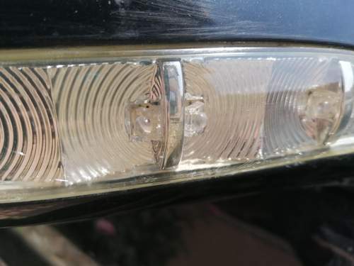

Nachdem das so ziemlich jeden hier irgendwann betrifft habe ich mal meine Erfahrungen zusammengefasst.
Ich habe mein Set von temu, Amazon hats auch (teurer).
Angeschliffen mit 320, ( beim 1. 240, war so nötig wie ein Kropf), nachdem der schleifschlamm nicht mehr gelb war mit 600, 1000, und 1500 weitergemacht.
Weitere Stufen und polieren wie bei anderen
Methoden nicht notwendig (verm. Haetten sogar die 1000 gereicht.)
Nachdem der Topf zu dampfen anfängt hat man sehr gute optische Kontrolle ueber den Vorgang, nach bedampfen keine Trocknungszeit erforderlich, ist sofort hart und brueckt auch kleine Risse/Kratzer
Nachher
Vorher

Auf dem Foto ist ja nicht viel zu erkennen.
Ist das richtig klar geworden, wieder wie neu?

Klar werden die immer, geht ja nur darum die vergilbt Schicht zu entfernen, das geht auch mit zahnpasta, wenn man die Zeit hat.
Gibt auch andere Produkte zum aufbereiten, nur ist da die Schleif / polierarbeit ungleich groesser.

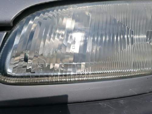

Hallo, ich habs schon bei mehreren Fahrzeugen gemacht.
Mit 800er nass geschliffen dann abgewischt und bedampft.
das ist eine geniale Erfindung und wenn man erst zum TÜV fährt kanns Probleme geben, also vorher schön machen.
Ich habs von ebay mit einem Liter dieser Flüssigkeit als komplettes Set für 69€ bekommen.
Das ist es wert denn damit schafft man locker 20 Autos.
