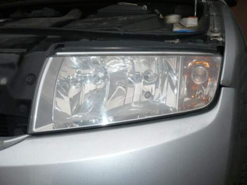

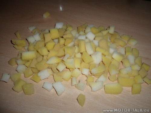

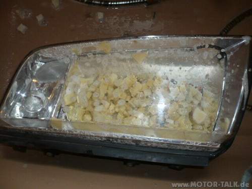

man kann sich das ganze zerlegen auch sparen...alle birnen raus und den motor der verstellung raus.in den baumarkt fahren und sich schaumstoff kaufen und diesen in kleine stücke (1x1cm) schneiden.diese dann in den SW reindrücken und mit warmwasser und spüli dann waschen.danach mit kaltfreiem wasser gut ausspülen und trocknen.....

Heiße Sache 😁 Den Tipp kann man sich merken 😛
Kommen die ganzen Schnipsel vollzählig wieder raus???
