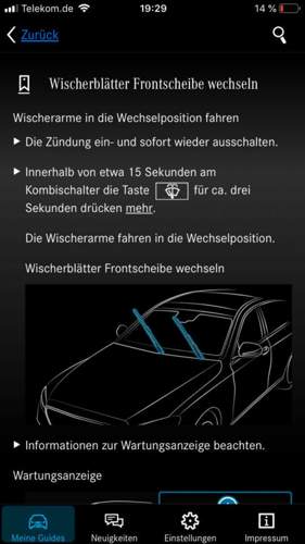

Standard ist das nicht. Evtl. erkennt das Steuergerät die Nullstellung nicht mehr, früher kannte ich das mal durch defekte Nockenschalter, ob es den im W205 noch gibt, keine Ahnung. War im Scheibenwischermotor integriert. Vielleicht erledigt sich das auch durch ne Kalibrierung, frag mal beim Freundlichen oder probier mal die Wechselstellung (Auszug aus BA):
Wischerarme in die Wechselposition fahren
Die Zündung ein- und sofort wieder ausschalten.
Innerhalb von etwa 15 Sekunden am Kombischalter die Taste für ca. drei Sekunden drücken mehr.
Die Wischerarme fahren in die Wechselposition.

@Bisey schrieb am 6. Januar 2019 um 19:52:01 Uhr:
Standard ist das nicht. Evtl. erkennt das Steuergerät die Nullstellung nicht mehr, früher kannte ich das mal durch defekte Nockenschalter, ob es den im W205 noch gibt, keine Ahnung. War im Scheibenwischermotor integriert. Vielleicht erledigt sich das auch durch ne Kalibrierung, frag mal beim Freundlichen oder probier mal die Wechselstellung (Auszug aus BA):Wischerarme in die Wechselposition fahren

Das hört sich sehr gut an. Werd es ausprobieren. Danke!

Zu was für einem Auto gehört diese Anleitung?

@DeFisser schrieb am 6. Januar 2019 um 21:56:56 Uhr:
Die Wischerarme fahren in die Wechselposition.Zu was für einem Auto gehört diese Anleitung?
In meiner steht:
Wischerblätter Frontscheibe wechseln
Wischerarme senkrecht stellen
Bei Fahrzeugen ohne KEYLESS-GO oder KEYLESS-GO Start-Funktion:
Den Schlüssel im Zündschloss in Stellung 1 oder 2 drehen.
Die Scheibenwischer am Kombischalter in Stellung -- stellen.
Wenn die Wischerarme senkrecht zur Motorhaube stehen: Den Schlüssel im Zündschloss in Stellung 0 drehen und den Schlüssel abziehen.
Steht in der BA vom C-Coupé. Dann liegt es aber wahrscheinlich auch am Keyless-Go Start Funktion.

@Bisey schrieb am 6. Januar 2019 um 22:13:14 Uhr:
Hm...
Bei Fahrzeugen mit KEYLESS-GO oder KEYLESS-GO Start-Funktion:
Den Motor abstellen.
Den Fuß vom Bremspedal nehmen.
Den Scheibenwischer am Kombischalter in Stellung -- stellen.
Die Start-Stopp-Taste so oft drücken, bis der Scheibenwischer startet.
Wenn die Wischerarme senkrecht zur Motorhaube stehen: Start-Stopp-Taste drücken.
Den Wischerarm von der Frontscheibe wegklappen.
Beim Coupé steht dasselbe drin. Keine Ahnung, was Du da zitierst.
