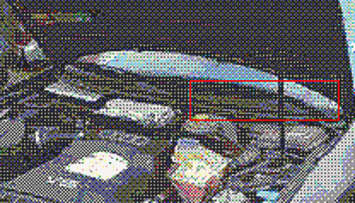

@all: weiß jemand mit welchem Kleber ich die Verkleidung wieder fest bekomme, da ich am WE das Gestänge erneuert habe.
Anbei ein Bild, welche Stelle ich meine:
A6

Das heißt ich zieh es einfach ab und kleb es dann wieder ein.... wenn ich weis welcher kleber verwendet wird.... ??
