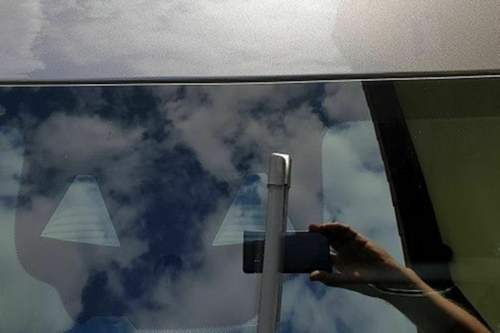

Ich hab die original Wischer durch Valeo Silencio 650mm/475mm ersetzt, da die Mercedes-Wischer bei mir auf der beschichteten Scheibe rubbelten.
Die neuen Wischer wischen auch über die Dual-Kamera der Fahrassistenz. Ich hänge mal ein Bild an, leider gerade nur in der Tiefgarage bei schlechtem Licht fotografiert. Ich hoffe, man kann es trotzdem erkennen, dass über die Kameras gewischt worden ist.
Genau, auch die 475mm wischen über alle Löcher da oben ...
Durch das Gestänge wischt der kurze ja nicht richtig "rund" - sondern oval.
30€ gespart .... 😁
(und die Bosch rubbeln nicht so wie die originalen Blätter)
20210714-163449
