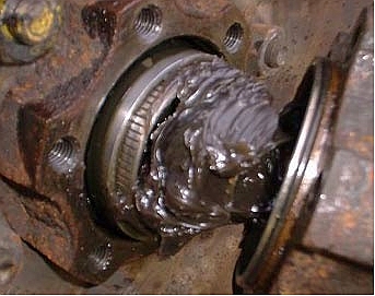

Am Besten zur Schmierung geeignet ist Schmierfett, das haftet sehr lange und kostet kaum was.
Bitte nochmal Dateianhang aufrufen, da steht's:
Kriechöl ist als Schmierung ungeeignet.
Eines mit MoS2-Zusatz (z.B. von Nigrin u.a.) bietet aber eine gute Dauerschmierung. Das Kriechöl verdunstet, und übrig bleibt die MoS2-Schmiere. Vorteil - man braucht die Welle nicht auszubauen. Meine hält jetzt seit Mitte 2010.

Ja das habe ich gelesen 😉
Das Zeug hier:
http://4.bp.blogspot.com/.../Schmierfett.jpg
benutze ich auch oft und verdunstet auch nicht, daher würde ich nur das hier benutzen und mir das Kriechöl sparen. Mit einer Fettpresse kann man das sehr gut verteilen und da hin bringen wo es hin soll.
