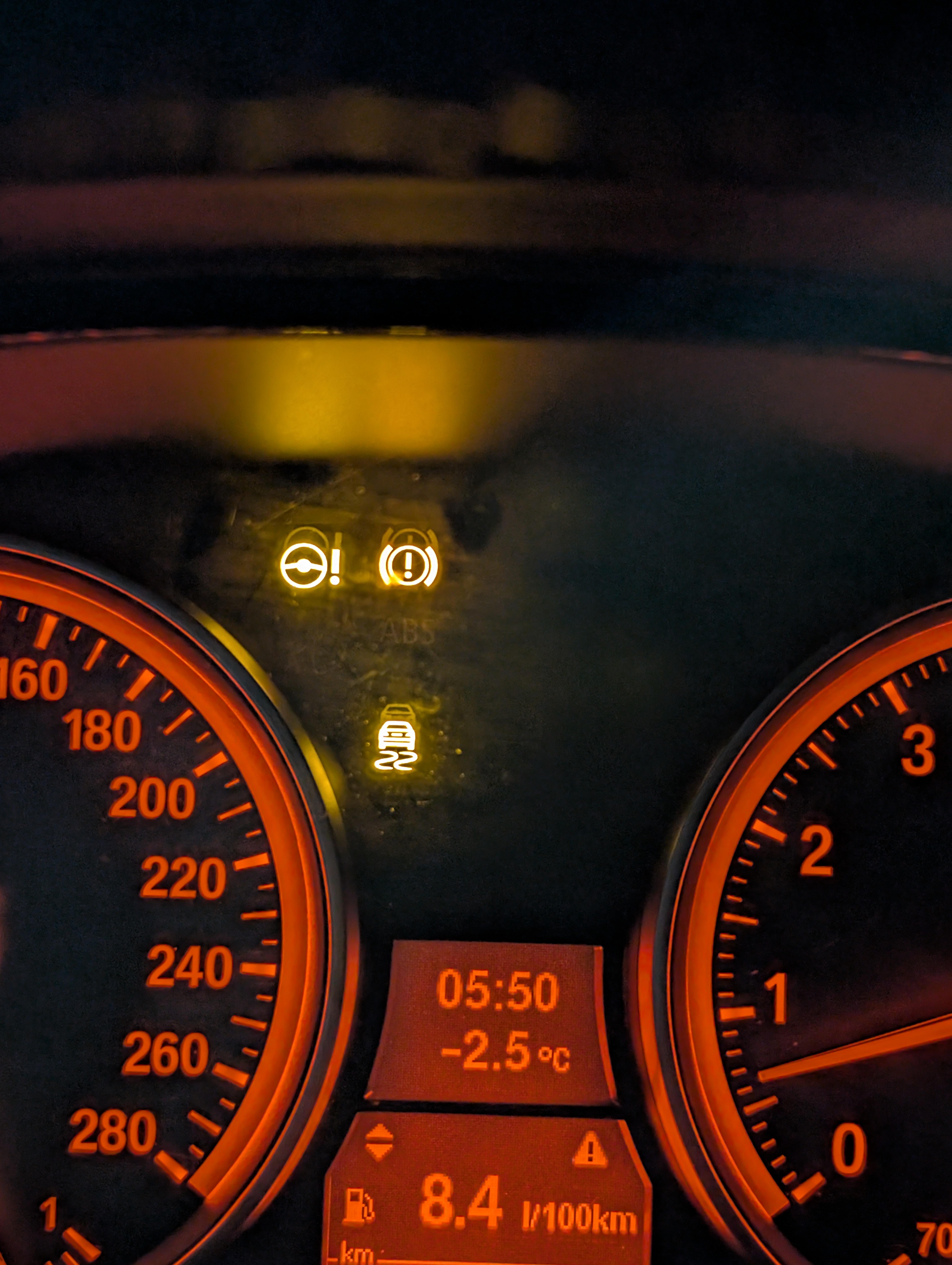

Moin,
meine Instrumententafel leuchtet wie ein Weihnachtsbaum.
Die Fehler treten unregelmäßig auf, und nach einem Neustart des Motors verschwinden sie meistens für etwa 5 Minuten.
Ich liste die Fehler stichpunktartig auf:
-Der Scheibenwischer geht selbstständig an und wischt für ein paar Sekunden.
-Der Blinker geht nach dem Abbiegen nicht mehr selbstständig aus.
-Bei geringem Lenkeinschlag lenkt das Auto nicht mehr alleine geradeaus.
-Der Fehler-Warnton ertönt im Takt von etwa 10-30 Sekunden.
Ich hatte zunächst vermutet, dass der Fehler vom Schaltzentrum Lenksäule kam. Aus diesem Grund habe ich ein neues Schaltzentrum eingebaut und angelernt. Das hat auch alles ohne Probleme funktioniert, nur trat der Fehler zeitnah wieder auf. Die Batteriespannung ist auch in Ordnung.
Fehlermeldungen in der Instrumententafel:
https://img.motor-talk.de/.../0_original.jpg
Fehlerspeicher:
https://www.pic-upload.de/.../PXL_20250409_174648946.jpg.html
(Das Bild musste ich wo anders Hochladen, weil irgendwie hat das hier nicht funktioniert)

Hier nochmal der Fehlerspeicher:
https://i.postimg.cc/9FtkcfYf/PXL-20250409-174648946.jpg

Ich schätze du brauchst die Wickelfederkasette, vllt nochmal probieren den Lenkwinkelsensor neu zu kalibrieren
Dein Problem ist nicht die Wickelfederkassette.
Das Problem ist entweder das SZL oder der F-CAN.
Da das SZL schon getauscht wurde, tippe ich auf den F-CAN und zwar auf den DSC Sensor.
Der sitzt unter dem Fahrersitz
Da muss man erstmal draufkommen 😰. Die Erfahrung von ManinBlack2003 verblüfft mich immer wieder, Daumen hoch.
@ManinBlack2003 schrieb am 11. April 2025 um 04:13:13 Uhr:
Du meinst den Drehratensensor, richtig? Denn würde ich den austauschen,
weil der zum Glück nicht so teuer ist.

Moin,
ja genau das Teil meine ich. Ist natürlich nur eine Ferndiagnose. Aber der Verdacht liegt erstmal nahe durch die ganzen F-CAN Fehler.
Möglich ist aber bspw. auch ein defektes DSC Steuergerät. Aber der Sensor ist erstmal ein guter Anfang! 🙂
Die Wickelfederkassette kann es eigentlich nicht sein. Das Kabel darin ist ja nur für die Dinge da, die nicht fest sind und sich beim Lenken mit drehen. Also Hupe, MFL-Tasten, Airbag...
Bin jetzt 500km gefahren und bisher ist der Fehler nicht wieder aufgetreten. Danke an alle, die geholfen haben und besonderen dank an @ManinBlack2003 für den goldenen Tipp mit dem Drehratensensor.
Perfekt. Das heißt du hast den Sensor unter dem Fahrersitz getauscht?
