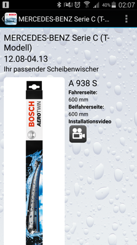

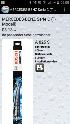

@mbc220tdi schrieb am 2. Dezember 2015 um 00:38:08 Uhr:
Ich glaube der rechte Wischer ist kürzer als der linke, also nein.
Beim W204 habe beide Wischergummis der Windschutzscheibe eine Länge von 600 mm.
Anbei die zwei Varianten (letztere gilt nur für das letzte MJ des W204)...
