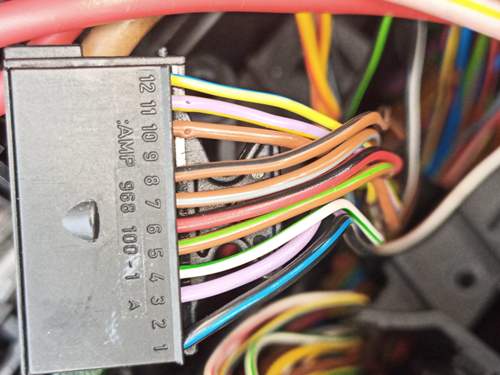

ist ja schon etwas älter das Thema, aber ich habe das gleiche Problem. Nur ist es bei mir nicht die Sicherung 43.
Verbinde ich die beiden Steuerleitungen des Bedienknopfs der Pumpe, braun und violett/gelb, Klemme 10 und 11 direkt mit der Pumpe, dann läuft sie an. Damit umgehe ich das Relais, was den Strom auf das rot/weise Kabel durchschalten soll. Rot/Weis hat Verbindung zur Pumpe, also kein Kabelbruch. Braun der Pumpe dito zu Masse. Kann das Problem direkt am SAM N10/1 liegen und kann ich das mit meinen Hausmitteln testen?
Weiß zufällig jemand, für was das weiß/rote Kabel mit dem quadratischen Stecker zuständig ist. Ich finde keine Buchse dazu.
Danke schon mal im voraus.

Du hast den gesamten Schaltplan vorliegen und kannst ihn auch richtig rum drehen?
Du hast das Richtige Relais ausgebaut ? Auf dem Relais unten befinden sich die Klemm Bezeichnungen zwischen 85-86 messe ich den Steuerstrom überbrücke ich 30-87 (Mit Sicherung !) läuft die Pumpe bzw kann ich zu minderst am Pumpen Stecker Spannung messen.
Die Pumpe läuft ja, wenn ich sie mit den beiden Steuerleitungen 10 und 11 direkt anschließe. und ja, ich habe das richtige Relais ausgebaut, nämlich das, welches Durchgang zum 2,5mm2 Arbeitskabel rot/weis führt und im Pumpen-Stecker endet. Masse, braun, ist auch in Ordnung.
Relais habe ich alle geprüft und auch getauscht. Am SAM kann es m.M. nach nicht liegen, da die Pumpe nicht über das SAM angesteuert wird. Kommt dann eigentlich nur die Verbindung innerhalb des Sicherungsmoduls in Frage.
Ich folge Deinem Rat und werde das morgen mal probieren.
So, ich muss alles zurück nehmen und das Gegenteil behaupten.
Die Scheibenwaschpumpe ist defekt.
Die SRA Pumpe funktioniert.
Ursache meiner Fehleinschätzung ist vermutlich die Open Air Diagnose im Single Modus zwischen den einsetzenden Regenschauern. Kann nicht gut gehen. Dazu ist es auch meine erste Pumpe :-)
Ich habe eine neue bestellt und gebe kurz Bescheid, wenn ich sie verbaut habe.
Simpler Fehler, Pumpe im Eimer, neue drin, geht wieder. Und dafür mache ich so einen Aufriss.
Danke trotzdem für eure Zeit.
