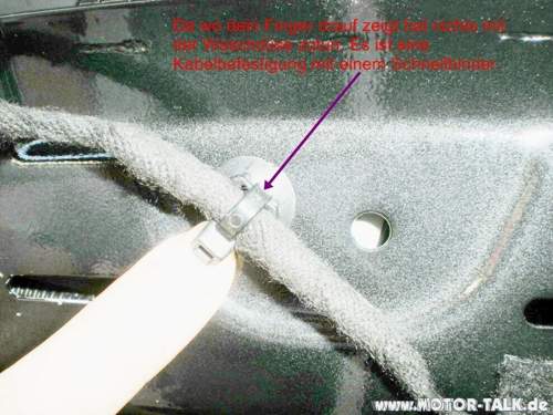

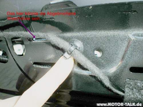

Die Scheibenwaschdüse für die Heckscheibe Merc. C 180 Kompressor, T-Modell, ist in die 3. Bremsleuchte integriert. Die Düse habe ich im letzten Winter beim Eis kratzen in der Dunkelheit abgebrochen! Hatte keine Ahnung, dass sie hervorsteht, bei gut durchdachten Modellen steht sie nicht hervor!!
Wie kann ich die Düse wechseln? Habe schon die Innenverkleidung der Heckklappe abmontiert.
Sehe nur in der Mitte oben einen Gummipfropfen den ich nicht abziehen kann. Sitzt dahinter die Düse?
Eine Ersatz Düse habe ich schon erstanden. Muss ich -wie mir eine Werkstatt mitteilte- womöglich das ganze Bremslicht für ca. 150 € erneuern? Wer kann helfen?

Mir scheint das nur eine Kabelhalterung zu sein.
Kannst du denn nicht sehen wo der Wasserschlauch dort rein geht?
Der Wasserschlauch ist zu erkennen auf Bild 1 (geriffelter Schlauch). Er verläuft durch eine ovale Ausnehmung in das innere der Heckklappe und vor die Düse. Die Bremsleuchte ist nicht verschraubt, sie ist evtl. mit Klammern eingesteckt. Evtl. kann man sie aus der Halterung hinausdrücken. Bin mir jedoch nicht sicher. Wer hat so eine Bremsleuchte schon einmal ausgebaut?
Die 3. Bremsleuchte ist nur geklipst! Gerade gestern erst gewechselt (am VorMopf!)
Wenn du sie rausklippst, sieht man auch die Düse.
Hab noch eine übrig, kannst du gerne haben wenn du sie brauchst.
Muss dann nur mal sehen, wie man diese vom Schlauch gelöst bekommt.

Das die Bremsleuchte NUR geclipst ist stimmt, leider ist sie kaum beschädigungsfrei zu demontieren (zumindest nicht beim ersten mal).
Der geriffelter schwarze Wasserschlauch ist nur aufgesteckt und wird von einen Plastikclip gesichert (kein Problem diesen zu lösen wenn die Leuchte draußen ist).

Mein Tipp bestelle dir die gesamte Bremsleuchte[A2049062601 mbgtc ca.50€] und mache es selber.
Da ist es nicht so schlimm wenn die Halterung wegbrechen.
Natürlich kannst du auch nur die Düse nach ausbau der Bremsleuchte wechseln.
In manch einer Werkstatt brechen die Halter auch ab, nur das sie dir die Bremsleuchte so wieder einbauen und dann = undicht.
Oder aber die Werkstatt sagt dir gleich nur in Verbindung mit neuer Bremsleuchte (130€).

Um die Bremsleuchte zu tauschen, muss die Düse nicht vom Schlauch gelöst werden!

Nix Innenseite der Klappe! Vorsichtig von außen!
Die Verkleidung muss man nur demontieren, wenn man den Schlauch und die Leitungen lösen möchte, um mehr Platz zu haben. Ist aber eigentlich nicht nötig, wenn man nur die 3. Bremsleuchte wechseln will.
Die Anleitung von MB funktioniert natürlich auch, aber nicht immer ist das, was dort steht, das Gesetz!
Und ja, es gibt auch dafür passende Kunststoffkeile 😉
