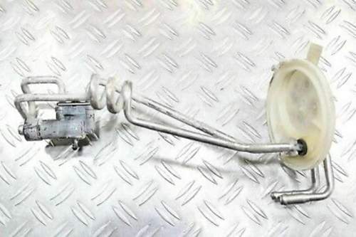

Soviel ich weiß und ich mich nicht täusche ist es ein Durchlauferhitzer der mit dem Wasser aus dem Kühlkreislauf gespeist wird. Somit heizt das Wasser aus dem Kühlkreislauf das Wasser im Wischwasserbehälter und verhindert so ein zufrieren. Zumindest ist es im W124 E420 von einem Freund.
Mein S213 hat den SA 875 auch nicht verbaut und ich war auch schon mal am überlegen das selber nachzurüsten aber bis jetzt nicht die Muse, Zeit und Bedürfnis gehabt.
So sieht in etwa ein Durchlauferhitzer aus

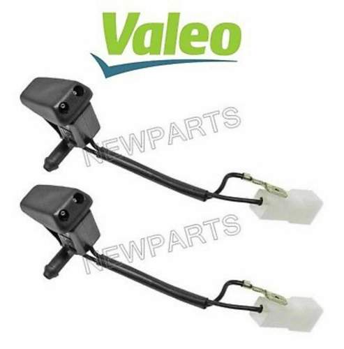

Und so beheizte Düsen ...mit Stromanschluss

reicht nicht unbedingt aus, damit sich die Fächerdüsen nicht zusetzen. Da reicht häufig die normale Mischung nicht aus, wenn's auf <-15° geht, da auch noch der Fahrtwindeffekt dazu kommt.
Die Beheizung des Behälters läuft über einen Wärmetauscher und den Kühlmittelkreis. Schlauch und Düsen sind elektisch beheizt, wobei Schlauch und Düsen ein Bauteil sind. Daher ist der E-Anschluss nicht an den Düsen, sondern weiter unten am Schlauch.
Eindeutig sind die Teilnummern: A213 860 8900 für das Serienteil (kostet als ET 17 EUR netto) und A213 860 1192 oder A213 860 9000 (wo der Unterschied liegt habe ich noch nicht raus) für das beheizte Teil (kosten übrigens beide als ET 38 EUR netto).

Hallo ins Forum,
@Bosda schrieb am 16. Juli 2020 um 22:03:28 Uhr:
dies sind aber keine Fächerdüsen, die heute aktuell sind und auch beim 213er eingesetzt werden. Bei Fächerdüsen muss die Heizung anders erfolgen als die Strahldüsen.
