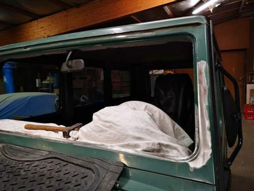

ich fahre meinen G nun 12 Jahre und fährt mit seinen 320000 km immer noch top.
Über die zahlreichen Reparaturen will ich mich jetzt nicht auslassen aber so langsam blüht mein Scheibenrahmen. Ich wüßte gerne wann der richtige Zeitpunkt für eine Instandsetzung (Entrostung) ist und wer soetwas im Ruhrgebiet macht.
Der Gsteht sonst rostmäßig wie eine 1 da und ich möchte den bis zum bitteren Ende fahren.
Für Tipps bin ich euch dankbar.

Ich habe noch keine Bohrungen gemacht, mein Korrossionsschutz in Hohlräumen ist bislang perfekt (Schweizer Modell).
Die obere Gummileiste ist eingeclipst, sie wird einfach abgezogen. Da die Clipse direkt in den Lack gehen (und Rost verursachen) , habe ich beim Wiedereinbau Karrosseriekleber genommen anstatt neuer Clipse- hält bombenfest. Die Regenrinnen links/rechts würde ich auch checken- da können auch Rostnester drunter sein (einfach die Niete ausbohren).

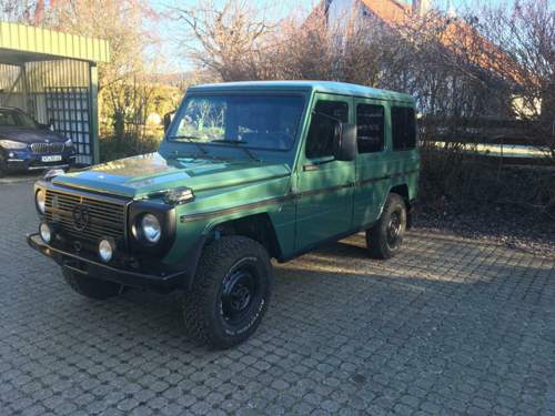

Die Scheibe war eigentlich gar nicht so viel Arbeit- ich habe das aber zum Anlass für eine Komplettrenovierung/ Ganzlackierung genommen und alle Vorbereitungsarbeiten (Demontage, Fahrzeug war bis auf das Armaturenbrett "nackt"😉 selbst gemacht. Den Rest hat dann ein Profi lackiert. Jetzt sieht er wieder aus wie neu.. Bild entstand kurz nach dem Lackieren (Leisten fehlen noch)

Ich hatte das gleiche Problem bei meinem G290TD Bj 2000.
Ich habe das selbst gemacht, da zum Glück noch keine Durchrostung vorlag.
Einfach das alte Gummi herausgeschnitten und die Scheibe entnommen, entrostet/ grundiert/ lackiert und wieder eingebaut...

Hast du Bohrungen gemacht und den Hohlraum konserviert? Wie ist die obere Gummileiste befestigt und wie bekomme ich diese demontiert?
Das sieht nach viel Arbeit aus!
Hans
Gruss
Mark
Neu lackiert...
Schönes Fahrzeug
ja, bin auch ganz happy- mag den klassischen Look..
Habe mich jetzt von unten nach oben durchgearbeitet:
Reifen, Federn, Dämpfer, Querlenkerbuchsen, Klima-leitung/-trockner/-kompressor/ -kondensator, neuer (verbesserter) Kühler, Elektrolüfter, kleine Riemenscheibe Wasserpumpe, neuer Turbo, Auspuff, Flexrohr, Fahrwerk entrostet/versiegelt, komplett entbeult/entrostet innen/aussen, Lackierung innen/aussen, alle schwarzen Metallteile gepulvert, Fahrersitz neu bezogen- insgesamt 12 Monate Spass...:-) soll jetzt auch wieder 200tkm halten..
