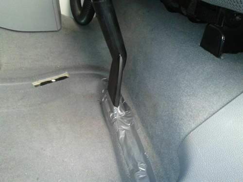

Am WE ist durch ein Missgeschick (ich will jetzt nicht näher darauf eingehen, da ich sonst der Verursacherin noch nachträglich den Kopf abreißen könnte) eine komplette Flasche Scheibenenteiser in die Dämmung unter dem linken Fußboden-Staufach gesickert. Natürlich exakt neben die Gummimatte durch die Schlitze unter dem Rahmen des Deckels :mad:
Ich habe mal gegoogelt und festgestellt, daß das enthaltene Monoethylenglycol stark hygroskopisch (wasseranziehend) ist und einen Dampfdruck von 5,3 Pa (20°) hat. Vom Dampfdruck hängt wohl ab, wie schnell es verdunstet. Kann jemand diese Zahl einordnen?
Ein professioneller KFZ-Innenraumreiniger meinte, man könnte die gesamte Bodenverkleidung ausbauen zum Auswaschen und Trocknen, das ginge am schnellsten und sei mit ca. € 500,- auch am teuersten. Man könne auch einfach nur kräftig heizen und abwarten. Das sei die billigste Methode, die ich auch zuhause anwenden könnte.
Ich habe jetzt mal einen Lufttrockner, einen Heizlüfter und eine kleine Absaugvorrichtung installiert, die dafür sorgt, daß sich auch ein wenig Luft unter der Dämmung bewegt, die dann die Dämpfe aufnehmen kann. Siehe Bilder.
Hat irgendjemand Erfahrungswerte, wie lange sowas bei den gegebenen Chemikalien dauern kann?
Und bitte keine Diskussion über den Ausbau der Dämmung. Ich weiß, daß das die optimale Lösung wäre, aber den Aufwand will ich nicht betreiben.

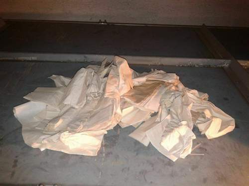

Ich hab bei einem früheren Wagen den Teppich von einer Seite her im Türbereich angehoben und immer wieder frisches saugfähiges Tuch/Papier untergelegt. Aber ich weiß nicht, ob man den Teppich an diese Stelle gut anheben kann.

Man sollte auch (nur damit man alle Möglichkeiten durch hat) überlegen, ob man nicht an einem Deiner Schlitze einen Nass-Trocken-Sauer anstellt und an einen anderen Schlitz mit Wasser flutet.
Zwar ist hinterher der ganze Bereich pitzsch nass, aber man hat das Glycol raus und dann trocknest Du wie vorgesehen / verdunstest also 15 Liter (:)) zurüchgebliebenes Wasser.

Oder man bockt das Auto vorne auf, füllt die Bodenwanne von oben, wartet, bis das Wasser nach unten durchsickert und das Glycol mitnimmt, und saugt das langsam unten austretende und nach hinten ablaufende Wasser ab, bevor es sich woandershin verdünnisiert.

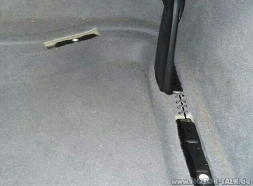

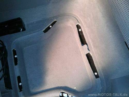

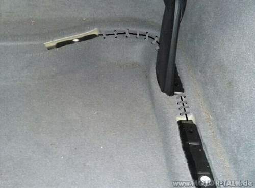

...dabei ist mir aufgefallen, das ich solche Schlitze garnicht habe, bei mir verläuft da der Rahmen von dem Bodenfach. Oder sind die Schlitze unter dem Rahmen und die Vertiefung erkennt man nur auf dem Foto nicht??
Die Schlitze sind genau unter dem Rahmen. Dieser wird durch die Schlitze hindurch an der Bodenkonstruktion festgeschraubt. Die Schlitze sind also genau unter den sechs Schrauben. Hier nochmal ein Bild, auf dem man das vielleicht besser sehen kann. Der Rahmen ist natürlich abgeschraubt.
Gruß Martin.
Schlitze

Habe gerade eine Dampfdruckkurve gefunden: bei 52° hat Glycol einen Dampfdruck von ca. 1000 Pa, das ist weniger als die Hälfte von Wasser bei Zimmertemperatur, d.h. es braucht bei 52° mehr als doppelt so lange zum Verdunsten wie Wasser bei 20°
Wenn ich allerdings mit irgendwas zwischen Blech und Teppich komme, kann ich was saugfähiges dazwischen fummeln und mit viel Druck von oben wahrscheinlich das meiste aus der Dämmung pressen. Und den Rest dann vielleicht mit Wasser und Nasssauger herausspülen.
Der Gestank des Ethanol ist bereits weg. Jetzt riecht man nur noch den leicht süßlichen Geruch des Glycol. Ist aber recht schwach und nach kurzem Lüften nicht mehr wahrnehmbar.
Aber die Dämmung ist trotz einem ganzen Tag und halbe Nacht intensiven Heizens, Lufttrocknens und Absaugens an der betroffenen Stelle immer noch satt mit Glycol getränkt. Da hat sich bis jetzt garnix getan.
