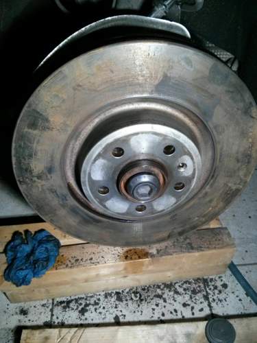

ich wollte "eben" mal meinem Audi neue Scheiben und Bremsbeläge aufziehen.
Zange und Bremsbacken kein Problem - aber die liebe Scheibe möchte nicht runter.... und ja die kleine Schraube habe ich rausgenommen.
Irgendwelche Tipps?
Vielen Dank!

Hau mit nem Hammer dagegen an die Außenkannte dann geht sie schon ab 😉

..was mich wundert ist eher folgendes: die Scheibe sieht ja nicht so übel aus, als das man vermuten würde sie wäre schon auf der Nabe festgegammelt. Trauriger Weise hatte ich bei rund 30.000 beim Umbau auf die RS5 Bremse das gleiche Problem. Korrosionsschutz an den Naben = NULL, Korrosionsschutz an den Achsgelenken = NULL . Ein Trauerspiel wie das bei meinem schon nach 3 Jahren aussah. Früher wurden solche Teile noch Kadmiert oder Gebläut was dann über die Jahre ein akzeptabler Korrosionsschutz war, aber heute ist das Material einfach nur "blank" und max. leicht geölt beim Einbau.... und für sowas zahlt man Premiumpreise ... aussen hui, innen ..... 🙄

Auf welche Kante soll ich kloppen? Aussenkante?
Ulrich
Ja würde auf die außenkannte schlagen is ja egal die kommt ja dann eh weg.

Einen wrklich dicken Hammer nehmen und auf die Auflagefläche der Räder an der Scheibe schlagen und das mit richtig Krafteinsatz .Außen Schlagen hilft nicht das federt zu sehr und an der Auflage kommt keine Energie an.
Wichtig ist vor Montage der neuen Scheiben auf den Auflageflächen vorsorge für die Zukunft zu treffen .Dazu gibt es gute Hitzefeste Paste .
Habe meine Keramik Scheiben extra direkt nach dem Abholen abgehabt und dort was hinter gemacht .
wenn Du den Passungsbereich mit Caramba oder Fex einsprühst (oder ein anderer Rostlöser) den etwas einwirken lässt und ggf die Scheibe mit einem Heißluftfön anwärmst, sollte es ohne größere Gewalt gehen.

Die Auflagefläche bzw der Passungsbereich der Nabe ist auch noch leicht geriffelt wodurch sich die Nabe leicht verpresst/verklemmt beim anziehen der Räder.
Wie oben schon erwähnt einmal mit dem Hammer von hinten gegen die Scheibe kloppen und sie dürfte von alleine abfallen.

Vielen Dank für die vielen Tipps.
Ich hatte es über Nacht mit WD40 einwirken gelassen und mit dem Brenner vom Dach angewärmt.
Effektiv war aber wie immer Skrupelosikeit gefragt. Dicker Hammer und nicht auf die aussenseite sondern auf den Mittelteil. Damit ging die Scheibe runter. Die gegenüber ähnlich.
Beides ähnlich versifft. Jetzt mit Kupferpaste sollte das Problem in dieser Form nicht mehr auftreten.
