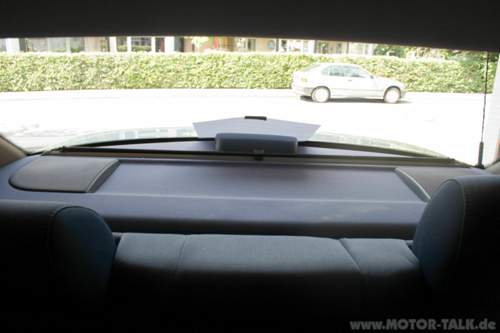

So, hab jetzt mal erst die Bilder von hinten zurecht gemacht damit ihr seht was ich meine.

Ich habe meinen B5 Limo auch bekleben lassen.
Dazu habe ich die Hutablage C-Säulenabdeckungen und die Türverkleidungen ausgebaut.
Ein Bekannter hat dann die Scheiben Beklebt(er macht das Hauptberuflich).
Was ein wenig stört sind diese ränder wo die Scheibe schwarz gepunktet ist.
Aber dies kriegt man auch im ausgebauten zustand nicht besser hin.
Es sei denn man überstreicht die Scheibe mit der grundierung(muß man beim verkleben der Scheibe) über diese punkte.

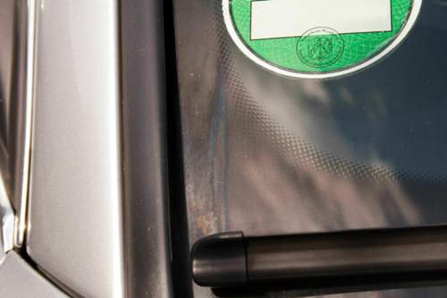

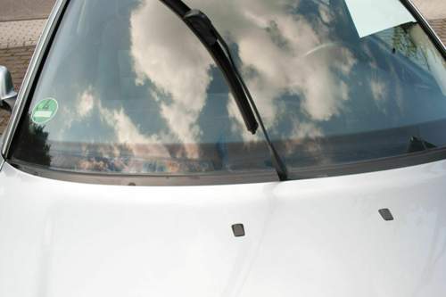

Noch mal kurz die Bilder von der Windschutzscheibe.

Das sind Öl-, Fett-, Wachs- oder Teerablagerungen auf der Scheibe.
Deshalb braucht man keine neue Scheibe.
Einmal intensivreinigen mit echter Scheibenpolitur und die Scheibe ist komplett sauber und die Ablagerungen sind verschwunden.
Also ich hab da an kleinen Stellen schon alles Mögliche mal versucht. Erst normalen Glasreiniger, Bremsenreiniger weils ja Ölig aussieht und sowas damit eigentlich gut weggeht, oder auch Viss Scheuermilch mal als was härteres. Hat alles nichts gebracht es gibt nicht mal die kleinste Veränderung, dass man meinen könnte es würde vielleicht nur ganz langsam was von der Verfärbung abgetragen oder so, nichts.
Wenn Du mir da was empfehlen kannst was vielleicht hilft, immer her damit.
