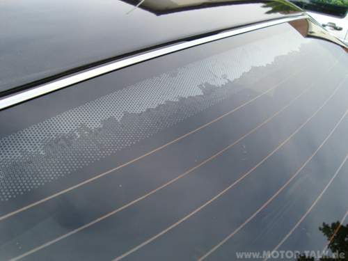

Ich hab mal nachgefragt, und was mich erstaunt hat ist folgendes: Die Heckscheibe ist zu groß, als dass man sie in einem Stück bekleben könnte. Man braucht zwei Stücke, die dann über einem Heizdraht aneinandergelegt werden.
Dass müsste man doch sofort erkennen oder ?
Die Folie gibts in Übergröße, da muss man nix stückeln. Selbst wenn du v. außen nahezu nichts sehen würdest,von innen immer. Mit 2 Folien zu arbeiten ist Pfusch, wenn´s dir ein Professioneller so angeboten hat,ist´s kein Profi sondern ein Pfuscher

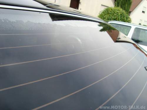

ich habe ja eigentlich schon meinen Beitrag hierzu abgegeben, eine Adresse aus eBay reingesetzt und auch ein Foto vom Ergebnis hinzugefügt.
Ich denke, wenn man es für ca. 40 Euro selbst machen kann, warum 200-300 Euro ausgeben, wo hier sonst auch alles selbst repariert wird😕
Bei meinem Avant reichte zwar die Standardbreite von 75cm aus und ich hab glaub ich, für die 5 Fenster, die 5m Rolle genommen, so daß noch einiges übrig war.
Denke, daß es kein Pfusch wird, wenn man bei der Limousine die Heckscheibe stückelt und dabei die geraden, vorgegebenen Teile aneinander setzt.

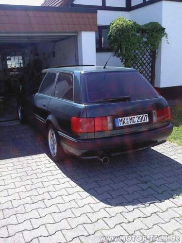

Bei mir ist es auch nicht perfekt geworden, weil ich die Ränder nicht optimal zugeschnitten habe, aber es sieht besser aus als vorher, man hat den Sichtschutz und noch etwas Sonnenschutz. Ist halt immer auch ne Geldfrage🙂 Hab nochma ein Foto von meinem Ergebnis zur Motivation...😁

Also mich persönlich motiviert das Bild nicht,wenn ich sehe das nichtmal die Seitenscheibe gescheit zugeschnitten ist ...es hält mich davon ab,wenn die Möglichkeit besteht,ein ähnliches Ergebnis zu erzielen. Wenn man mit so nem Ergebnis zufrieden ist,kann man selbstverständlich auch stückeln.
Aneinanderlegen bedeutet immer einen (wenn auch minimalen) "Sichtschlitz" der zumindest von innen bei Sonneneinstrahlung zu sehen ist, so gerade klebt gerade bei ner gewölbten Scheibe keiner (wobei das beim Avant eh kiki ist dank besserer Zugänglichkeit). Andere Möglichkeit wäre ein minimales Überlappen...mit dem Ergebnis,das man a.) von innen ne nette schwarze Linie sieht (schwarz+ schwarz= sehr schwarz) und b.) von außen aller Wahrscheinlichkeit nach auch minimale Lufteinschlüsse.
