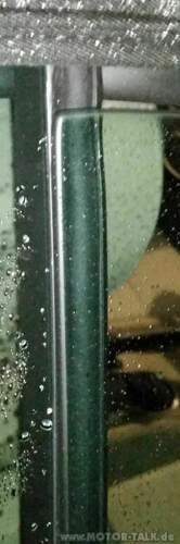

hatten heute auch das Problem bei unserem BC, dass die Scheibe nicht mehr richtig zugefahren ist. Dank dieser Anleitung konnte ich das lösen! Dabei ist mir aber aufgefallen, dass die Scheibe viel zu weit auf der Dichtung liegt, berührt fast die kleine Scheibe hinten. Wo muss jetzt der "Hebel" ansetzt werden?
sand
Bc-fenster
am 18. November 2016 um 17:02
an unserem Cabrio ist die hintere rechte Scheibe auch nach ca. 3/4 hochfahren wieder runter gefahren. Zu diesem Zeitpunkt sind die vorderen Scheiben zuerst hoch gefahren und dann beide hinteren. Beim Freundlichen wurde der Mangel vorgestellt. Nach der Reparatur ist es nun so, die hinteren Scheiben fahren beide zuerst hoch und dann die vorderen. Erklärung sei eine TPI vom Werk. Ihr könnt ja mal bei euren Fahrzeugen nachschauen. Seitdem ist Ruhe und es klappt. Reparatur war im September 2016, Baujahr ist 07/2015.
