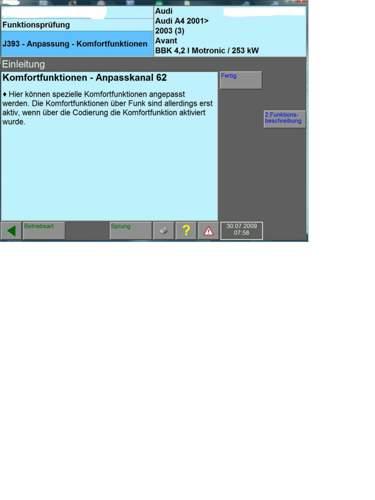

Wieso sollte das nicht funktionieren? 😮
{Komfortsystem}
Steuergerät Codierung
STG 46 (Komfortsystem) auswählen
STG Codierung -> Funktion 07
Basiscodierung: 000000
+000001 - Alarmfunktion (speziell für Großbritanien)
+000002 - Quittierung DWA-Blinken
+000004 - SZV - selektive Zantralverrieleglung
+000008 - DWA - Aktivierung der DWA
+000016 - Heckentriegelung über 5 km/h gesperrt
+000032 - Auto-Lock/Unlock (Verriegelung ab 15 km/h)
+000064 - Komfortfunktion über Funk
+000128 - Rechtslenker
+000256 - Avant
+000512 - Funk-Quittierung schliessen (Blinken)
+001024 - Quittierung schliessen (DWA-Hupen)
+002048 - Tür-/Fensterheberlogik
+004096 - Thatcham-DWA (immer aktiv)
+008192 - SAFE-Funktion deaktivieren (nur USA)
+016384 - Seitenscheiben in Dämmglas
Steuergerät Anpassung
STG Anpassung -> Funktion 10
-> Kanal 061 (Steuergerätevariante) (nur 8E)
0 - ohne Fußraumleuchten/Lichtpaket, vier Türsteuergeräte
1 - ohne Fußraumleuchten/Lichtpaket, mech. Fensterh. hinten
2 - mit Fußraumleuchten/Lichtpaket, vier Türsteuergeräte
3 - mit Fußraumleuchten/Lichtpaket, mech. Fensterh. hinten
-> Kanal 061 (Steuergerätevariante) (nur 8H)
0 - ohne Fußraumleuchten/Lichtpaket (PR-QQ0)
2 - mit Fußraumleuchten/Lichtpaket (PR-QQ1)

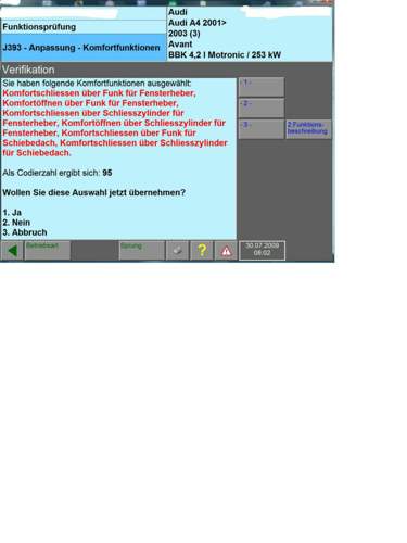

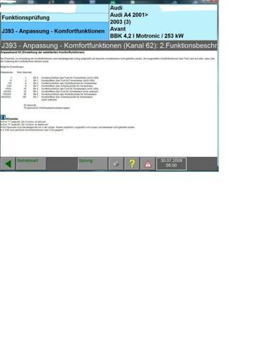

-> Kanal 062 (Komfortfunktionen)
Der Basiswert ist 000, der Standardwert für Deutschland ist 095, der Standardwert für USA/Kanada/Australien/Japan ist 076.
+001 - Komfortschliessen über Funkfernbedienung für Fensterheber
+002 - Komfortöffnen über Funkfernbedienung für Fensterheber
+004 - Komfortschliessen über Schliesszylinder für Fensterheber
+008 - Komfortöffnen über Schliesszylinder für Fensterheber
+016 - Komfortschliessen über Funkfernbedienung für Schiebedach
+032 - Komfortöffnen über Funkfernbedienung für Schiebedach
+064 - Komfortschliessen über Schliesszylinder für Schiebedach
+128 - Komfortöffnen über Schliesszylinder für Schiebedach

JA bei allen anderen Funktioniert das vielleicht so.. aber nicht (!!!) beim Cabrio!
Seit 2003 versuche ich es bei jedem Werkstattbesuch Codieren zu lassen.. Keine Chance... Verschiedene Werkstätten sagen alle es geht nicht...
hm also wenn es natürlich doch geht ;-) wäre ja supie.. aber ich denke eher nicht..

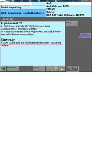

Also Serienmässig geht das bei dem besagten Model definitiv nich.Bei mir gehts auch nich.Wär auch Blödsinn,wenn ichs abschliesse mit Scheiben unten,dann hat das seinen Sinn und soll nich von allein hochfahrn.

So sehe ich das auch.. ich plage mich damit schon seit meinem ersten a4 Cabrio aus 2003 rum.. es geht nicht.. nur mit einem solchen Modul... oder audi hat da was anderes eingebaut ein Steuergerät von einem normalen a4? weiss ja nicht..
