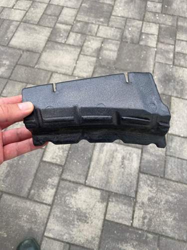

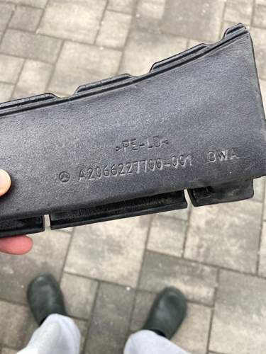

Hi Leute,
ich hatte meine Auto in der Werkstatt zur UVV. Gerade schau ich in den Motorraum und da liegt dieses Formteil aus Schaumstoff lose rum. Könnt ihr mir sagen, wo das hinkommt.
vielleicht kann ja einer von euch ein Bild machen.
Vielen Dank im Vorraus
Bild 1
Bild 2

Das Teil Wasserabweiser kommt auf die rechte Seite (Beifahrer) an den Kotflügel.
Der Schriftzug A2066227700 ist lesbar im Eingebauten Zustand und zeigt in Richtung Motor
