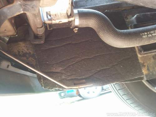

Hallo miteinander,
ich hätte mal eine Frage: In meinem Schrauberbuch steht, dass darauf geachtet werden muss, dass der Schutzfilm auf dem Schaumstoff der unteren Motorverkleidung (also die große Plastik-Platte, die unter dem Motor sitzt) nicht beschädigt werden darf. Nun, bei meinem 200D ist da kein Schaumstoff.
Ist der vielleicht im Rahmen einer MOPF eingespart worden oder hat einer der vielen Vorbesitzer die Platte getauscht? Oder ist das ein Fehler im Buch?
Würde mich interessieren, ob und welcher Schaumstoff dort hingehört und ob der schalltechnisch etwas bringt.
Wisst ihr vielleicht etwas dazu?
Danke euch schon vorab.
Lutz

Qualitativ erscheint die Matte sehr hochwertig! Näheres nach dem Einkleben...
Verarbeitung muss bei 20°C erfolgen, was insofern kein Problem darstellt, da ich diese Arbeit sowieso im Warmen erledigen werde.
Da die Kapsel an der tiefsten Stelle einen Wasserablauf hat, habe ich mich gegen Schaumstoff entschieden. Wenn das Zeug vollgesaugt ist, rinnt nach Sättigung weiteres Wasser ab. Gewichtsmässig ist das bei vernünftig demontierter Kapsel auch kein Problem. Der Originalschaumstoff war bei Sauwetter auch immer völlig vollgesogen...
Alternativ überlege ich mir, die Schnittkanten evtl. mit Sikaflex o.ä. zu versiegeln. Auf die Dauer wird das aber wahrscheinlich nix bringen...

So, jetzt zu den Erfahrungen: Habe heute nach Feierabend die Plastikteile gereinigt und mit dem Dämmstoff beklebt. Subjektiv war ich der Meinung, dass sich das Geräuschniveau abgesenkt hat. Bei der Probefahrt wurde ich allerdings desillusioniert. Auf meinem Smartphone hatte ich eine App zur Lautstärkemessung installiert. Diese lieferte identische Werte wie vor dem Umbau.
Also viel bringt es nicht!
Bis denn!
Lutz

auf den alten Plastikteilen war nahezu der ganz Schaumstoff weg. Wie ich oben schrieb, bin ich subjektiv der Meinung, dass es etwas leiser geworden ist. Das Smartphone sagt aber 69db - mit und ohne Dämmung.
Vielleicht dämmt der Dämmstoff einen Frequenzbereich besser, auf den das Ohr reagiert, aber nicht das Smartphone.
Lutz

Ich habe heute die Wasserpumpe gewechselt und dabei die Geräuschkapsel vorne neu gedämmt mit der genannten Matte. Habe die kleinste genommen, reichte vollkommen. Hatte auch noch was über für die Seite z.B., da hatte es sich auch schon abgelöst. Bestätige die Qualität des Materials. Über Kühlwasser/Ölresistenz kann ich jetzt und hoffentlich auch in näherer Zukunft nichts sagen, da mein Om 601 fast komplett neu abgedichtet ist und nichts mehr tropfen sollte.
Geräuschmäßig ist es auf jeden Fall leiser, war jetzt eine ganze Weile ohne Kapsel gefahren. Im Leerlauf klingt er sonorer, sogar von innen merkbar (mehr aber von außen). Die höheren Frequenzen werden herausgefiltert und er klingt wieder wie ein solider Flüsterdiesel eben. Sollte man also erneuern, das Zeug. Kostenpunkt sind 20€.
Gruß,
Lasse
Kapsel gesäubert
Dämmmatte eingeklebt
Seite neu gedämmt
