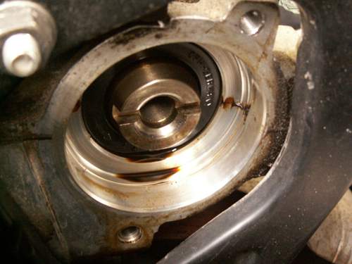

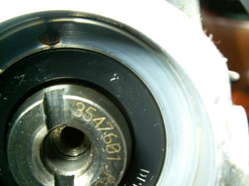

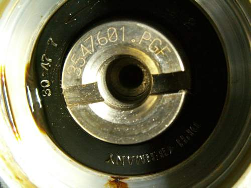

Für evtl. Interessierte, hier mal diese Nut-'Exzentrizität' dargestellt.
Bei entsprechendem Feststeller-Tool demnach also --->
Bild5 = muss an Einlass-Nockenwelle / Bild7 = für Auslass-Nockenwelle
(p.s.: diese abgebildete Ausführung kann man leider nicht verwenden ohne die komplette Halterung für's Motorlager-oben/vorne vom Motorblock abzuschrauben 😠 (die Zylinder sind zu kurz)).
Pict9787
Pict0374
Pict9811
