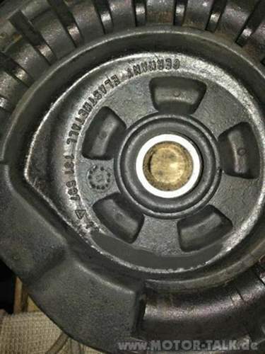

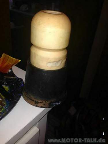

Hausmarke von Skandix ist kacke - da bekommst mal das mal das. Muss nicht schlecht sein. Beim Albert bist du DEFINITIV am besten beraten, er wird dir auch genau sagen, was du nimmst.
Er hat einige Infos bez. OE Hersteller - da bekommst du dann Sachen vom selben Band - die halt ohne Volvoaufschrift verkauft werden. Ist ein lustiges Thema, hab im Anhang mal grad zwei aktuelle Beispiele fotografiert. Da wir im Nachhinein das Volvo rausgeschliffen.... kosten die Hälfte bei gleichem Material - nur die blaue Volvoschachtel fehlt.
Wenn es sich bei dir um den VAG-Diesel handelt - dann auf jeden Fall die originale Volvowasserpumpe nehmen !!
Foto-2
Foto
