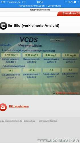

Hallo, kann mir jemand sagen was anhand des Bildes nicht stimmt oder passt?
Habe momentan mehrere Probleme.

Schwarz mit Öl, deutet auf eine undichte Tandempumpe. Dann misch sich Öl in den Kraftstoff. Die erst mal wechseln und beobachten was sich tut.
Hallo Keulle,

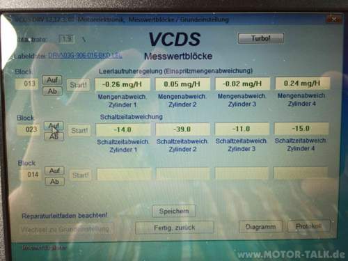

von den Werten her ist alles in Ordnung, war der Motor warm oder kalt?
0mg/h Mengenabweichung auf Zylinder 2 kann ich ja fast nicht glauben. 😁
Unterschiede Schaltzeitabweichung auch im Rahmen.
Wieviel Km hat der Motor denn auf der Uhr?
In deinem Fall kommen die Startprobleme wohl eher von der Abdichtung. Entweder der Spritzufuhr am PD Element (Gummiringe) oder wie schon erwähnt, der Tandempumpe.

PS Auto war glaube ich kalt.
Mache aber noch mal Foto von warm und kalt.
Erste war er kalt, das jetzt im warmen Zustand 90grad
Hast du mal in die Labeldatei geschaut was da zur Schaltzeitabweichung steht ?

@AudiJunge schrieb am 30. Juli 2015 um 18:00:31 Uhr:
Bei mir steht +150/-150 vorher gibt's keinen Fehlereintrag.
Was jetzt aber nicht heiß das alles iO ist. Ab -75 würde ich mir Gedanken wegen evtl. verkoken oder eingelaufener PDE Mechanik machen
wenn
es zu Beschleunigungsrucklern zwischen 1800-2500U/min kommt.

Werde Montag eine andere Vakuumpump einbauen, Kollege hat noch eine liegen.
Wenn es daran gelegen haben sollte, müsste er ja Dienstag morgen Top anspringen.
Wie geschrieben, wenn ich die Zündung zwei mal anmache startet er sofort, deswegen kann ich mir gut vorstellen das ihr mit der Pumpe schon ganz richtig liegt.

die Pumpe habe ich heute verbaut. 5 mal Zündung angemacht, für 10 Sekunden, beim sechsten mal gestartet und lief sofort. Morgen mal schauen ob er sofort anspringt, werde berichten.

Gleich noch Probefahrt machen, aber er sprang heute morgen sofort an. Also Pumpe war defekt, ein Problem weniger, und alles selber gemacht.
