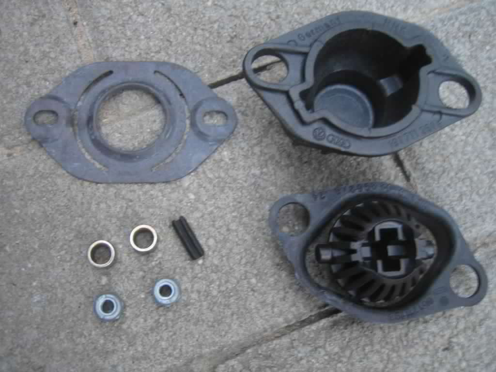

So hab mir jetzt nen GTI PF besorgt, nur hat der so eine komische schaltwegverkürzung drin, auch fehlt die sperre für den Rückwärtsgang was mich doch sehr nervt mittlerweile...
Wie kann ich diesen umbau wieder rückgängig machen? und kann ich etwas aus meinem Golf PN dafür verwenden? haben ja beide die gleiche anzahl an gängen...

also heute kam ich endlich mal dazu danach zu schauen woran das nun liegt:
in der schaltkulisse ist nichts verbaut bzw anders als bei meinem pn, AUSSER, jetzt kommts...der Schalthebel sitzt irgendwie zu tief...ich kann ihn ca nen halben bis 1cm hoch ziehen, dann währe das problem behoben das der rückwärtsgang immer rein geht wenn ich den ersten haben will....
Beim Pn kann ich schön den schaltknauf drücken, man sieht wie die feder unter der stange zusammengedrückt wird...wenn ich den schaltknauf beim pf nun drücke, passiert nichts mit der feder, aber irgendwie geht das ganze nen stückchen nach unten....
weiß jemand wie ich das beheben kann?
vorallem, hat jemand überhaupt verstanden was ich da versuche zu erklären???😁 sry das ich die fachwörter nicht kenne 😉

Meinst das Dingens?
Hier mal die Teilenummer vom Kugel-Reperatursatz : 191 798 116A
ja ich mein das dingens...also bei dem blauen pfeil hat des spiel...die feder macht garmichts wenn man sie drückt...
alles sitzt irgendwie zu tief..werde morgen mal ein paar fotos und nen video machen wo man sieht wie viel spiel da ist....würde der ganghebel nur 5mm höher sitzen dann hätte ich dieses problem mit der rückwärtssperre nicht...so rutscht diese nase immer dran vorbei und ist im r gang
was kostet dieser rep. satz so ca? und kann mir jemand vllt erklären wie ich das alles ausbaue?

scheint mir nur so, als wenns nicht an dieser kugel liegt sondern am ganghebel selbst weil er zu tief sitzt
kuckst du hier
ist nicht teuer...

* Wenn die Rückwärtsgangsperre nicht funktioniert
Jau die Artikelbeschreibung spricht mein problem ja schon an....mal sehen wie´s mit dem einbau nun aussieht.....ob da vllt doch jemand noch was zu sagen kann....
dann werd ich das mal bestellen und schauen ob es damit besser geht 🙂
