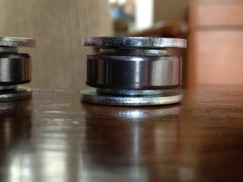

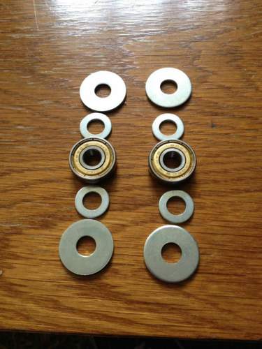

Kugellager funktionieren auch einwandfrei!
http://www.motor-talk.de/.../...tseilbuchsen-angebot-t4710613.html?...
2 Kugellager 608 2Z
4 Unterlegscheiben 8,4 x 17 mm ca 1mm dick
4 Unterlegscheiben 8,4 x 22 mm ca 2 mm dick
Geht wunderbar. Das Kugellager muss man ein wenig einpressen (ich hab ne Schraubzwinge genommen) und dann in der Reihenfolge 22mm Scheibe - 17mm Scheibe - Kugellager - 17mm Scheibe - 22mm Scheibe einbauen und fertig. Noch die große originale Scheibe drauf und fertig. Dauert ca 15 - 30 Minuten, je nach dem wie schnell man den Luftfilterkasten rausgefummelt hat.
Materialwert gesamt sind 5,50€
Die Lager (4,99€) hab ich von Conrad (bekommt man im Netz auch günstiger) und die U-Scheiben (0,40€) sind von Eisenwarenhandel.

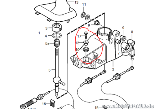

wieso gibts für den schaltbock eigentlich keine ersatzlager einzeln?? gibt doch sonst jeden mist bei VOLVO zu kaufen.
was meinst du mit Schaltblocklagerungen?
Gibts einzeln😛
Bock
moin martin, magsat du auf dem von dir hochgeladenen bild mal einmal die nummern nennen, welches die gummiblöcke sind die du ansprachst?
No. 12 und No. 10
Einmal Gummi,einmal Plastikbuchse
Teilenummern suche ich Dir noch raus...
Martin
