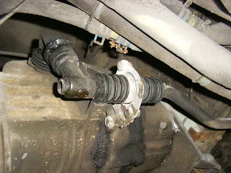

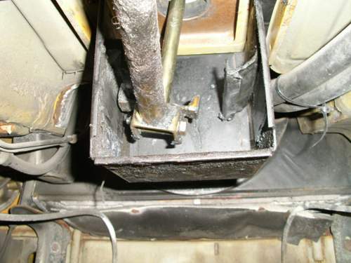

Es handelt sich bei mir um eine 5-Gang-Schaltung an einem 1989er Saugdiesel!
Im Anhang sind zwei Fotos von meinem Schaltungsgehäuse/meiner Schaltbox (Wird dieses Teil auch als Kulisse bezeichnet!?)
Wat is denn da los!?? Da fehlen doch Teile drin, oder!?
Ich habe mal im "Jetzt helfe ich mir selbst"-Buch nachgesehen und das Foto auf Seite 127 unten zeigt nicht das selbe wie das was ich hier sehe - nicht gut!
Und unsere Abbildungs-Helden von T3-info.de haben auch Bildmaterial was anders aussieht.
Auch die Ex (nur rechter Teil für 5-Gang) zeigt Teile die ich bei mir nicht sehe...
Das was der Dieter Korp da mit Schaltführung bezeichnet, ist bei mir anscheinend nicht da und einen Feder-Faltenbalg kann ich auch nicht erkennen und auch keine Feder dazu...
Das Trägerblech (Ex. Nr. 41) ist bei mir auch nicht vorhanden, ist das Teil obligatorisch!?
Im Fahrgastraum: Des weiteren gibt es bei mir keine Zentrierungsbohrungen unterhalb der Montageplatte für den Schalthebel. (zu sehen z.B. auf Seite 126 oben bei D.Korp oder hier oben links) Da wo die Pfeile hinzeigen. Meine Montageplatte sieht aber genau so aus, nicht wie das Ersatzteil ohne Bohrungen, was bedeutet das nun wieder!?
Zuletzt noch eine allgemeine Farge zur 5Gang-Schaltung. Ist es normal, dass der 1. Gang sich ein bisschen bitten lässt und das es da hilft den Hebel leicht nach unten zu drücken (wie beim R-Gang)???
Ich werde mich jetzt noch einmal drunter legen und dann wohl die Schaltbox abbauen und alles reinigen, dann mach ich evtl. noch mal ein Detailfoto (wenn's da was zu sehen gibt 🙁 )

Ich bekomme jetzt eine Kulisse für 5-Gang inkl. dem passenden Hebel zugeschickt.
FRAGE 1: Passt diese Schaltstange (rechts) da dann auch drauf, oder gibt's da gleich das nächste Problem?? Das ist für mich super wichtig zu wissen!
FRAGE 2: Kennt irgndjemand von Euch eine günstigere Möglichkeit als 17,25 Teuro an den Faltenbalg (251711248A) heranzukommen!? Der Preis steht leider echt in keinem Verhältnis.
FRAGE 3: Brauche ich dann das "Polyharnstoff-Fett" (Ex Nr. 40) auch, oder!? Gibt es da auch was gutes ohne teure VW-Bestellnummer (G 052 142A2)??
FRAGE 4: Wo sitzt der "Faltenbalg Schaltstange hinten"? Ist das der hier am Ende der Stange kurz vorm Getriebehebel? Sind das ein oder zwei Bälge. Wozu dienen die? Soll der/Sollen die auch das Fett dort halten?

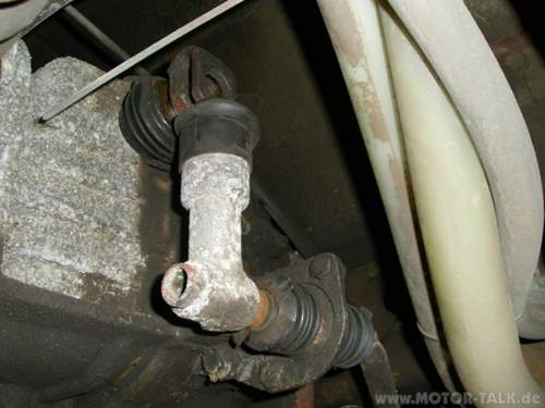

Moin Sven
Meinst Du diese Faltenbälge ?
Die Schaltstange ist in eine Buchse geführt.
Wenn die Gummifaltenbälge eingerissen oder
fehlen , wird das Fett ausgewaschen. Und
wenn dann noch Staub und Dreck dazu kommt
schlägt es aus oder wird schwergängig.
Also schön einfetten.
Verfolge mal das Schaltgestänge. In der mitte
muß noch eine Lagerung sein.
Prüfe an der Schaltwelle am Getriebe die 8 mm
Selbstsichernde Mutter. Die löst sich gerne mal.
Dann bekommt man die Gänge auch schlecht rein.
Mit ner 13 er Nuß nachziehen , oder neu.
Thomas
Hallo Thomas! Hallo alle!
Ich habe heute noch viel Rostbekämpfung gemacht*, habe mir aber auch die Bälge hinten am Getriebe/am Schalthebel angesehen um ganz sicher zu gehen.
Nr. 1: Die beiden an der Stange, rechts und links der Buchse sind vorhanden und okay.
Nr. 2: Der "Gummibecher" in dem die Kugel sitzt war runter gerutscht und dadrunter ist es schmutzig (aber fettig). Ich werde es auseinanderbauen, reinigen, neu fetten und den "Gummibecher" (251 711 167 E) für 3,90 EUR neu kaufen.
Nr. 3: Das Teil fehlt bei mir. Anscheinend erst seit kurzem weil die Stelle darunter ist sauber. Wie heißt das Teil? Welche Vergleichsnummer hat es?

Schaltungsteile gibt es z.B. hier und noch viele andere schöne Bulli-E.-Teile. 😉
Der Reparatursatz Schalthebel wirkt Wunder.
Man kann mit 4 G-Kulisse bei 5 G-Getriebe fahren/schalten,nur mosert der TüV hin und wieder,wegen der Sperre zum R-Gang aber 🙄
Die Schaltstangen sind gleich.

Nächstes Problem an der Schaltung!
Diesmal befinden wir uns hinten am Getriebe, die Übergabe vom Gestänge an das Getriebe.
Ich habe irgendwo gelesen, dass die Führung (ein Zahnenkranz??) für die Kugel des Schalthebels nicht ausgeschlagen sein darf. Macht Sinn! Da wollte ich mal gucken und wie so oft gab es da bei mir schon nix mehr zu gucken, weil im Wählhebel ist außer Dreck nichts mehr.
- Wie/Womit wird denn die Kugel geführt? Gibt es das Teil einzeln?
- Wie kann ich den Wählhebel von der Schaltstange abbauen? Schraube? Niete? Wo??
- Hat jmd. einen Expl.zeich. zu der Gegend Schalthebel, ich glaube, dass mein Vorbesitzer da mal wieder "Riesenmuttern" als Unterlegscheiben missbraucht hat 🙄
