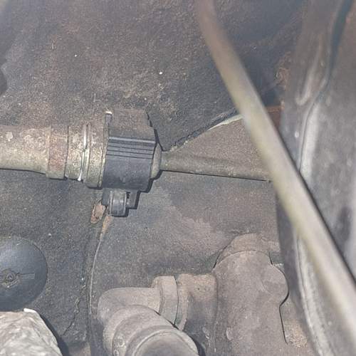

Am Kupplungszylinder oben am Abgang der Leitung sitzt eine Spange - 90512780
Aufpassen das die nicht verloren geht oder zerbricht

Denke die Spange ging von unten am besten Raus?!

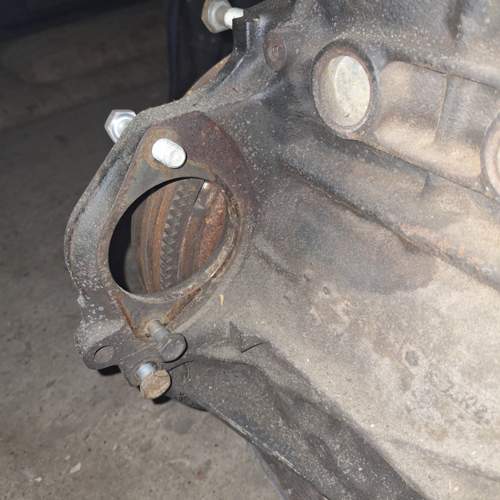

Stimmt, SW18 an der Glocke kommt auch vor, ist wohl vom Baujahr abhängig. Die eine der beiden Anlasserschrauben, die ab muß, hat nicht SW15, sondern 18 oder 19 wie die anderen. Die ist dann auch länger als die restlichen Glockenschrauben.
Die Spange läßt sich mit einem sehr kleinen Schraubenzieher nach oben rausprökeln. Geht ganz gut von oben.

Mal Bilder von den Schrauben und der Spange. Man sieht, die untere Schraube des Anlassers muß nicht ab, und der Anlasser kann an Ort und Stelle bleiben. Die Glocke hat nur 6 Schrauben, und eventuell noch kleinere Schrauben weiter unten. Je nachdem, ob ein BI oder ein BII verbaut ist. Da hängen dann Ausleger und/oder Halterungen für das Hosenrohr dran.

ich danke für die ausführliche Beschreibung. Das hilft mir weiter und lässt viele Fragezeichen verschwinden. Werde die Dichtung zwischen Krümmer und Abgasrohr ersetzen, die Kardanwelle und das Hosenrohr ausbauen. Gehe da voll mit, es schafft Raum und sorgt für weniger Stress.
Die Fotos und der Tipp mit dem Anlasser helfen mir irre gut.
