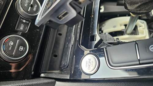

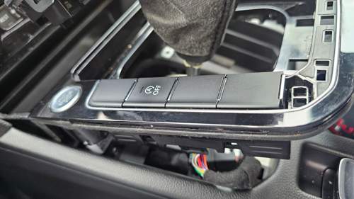

So, nach 6 Monaten heute mein zweiter Versuch, Facelift mit Ladeschale.
Nachdem man die 4 Schrauben gelöst hat, einfach den Rahmen etwas fest nach oben ziehen, und der Rahmen ist ab.
Bild #211553667
Bild #211553670
Bild #211553673

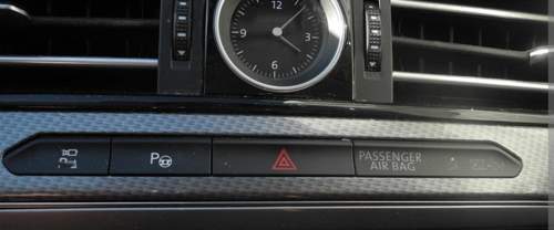

Ich habe noch nie eine Kulisse gesehen die nur den Start/Stop Taster hat 🙈
Keine Ahnung, ich habe einen Arteon, zwei Schalter habe ich noch oben, 360°-Kamera und Parklenkassistent.
Sonst gäbe es noch DCC und Mode; beides habe ich nicht.

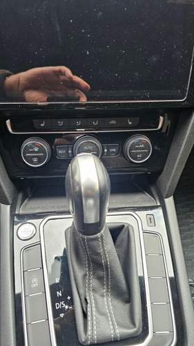

Bild #211553697

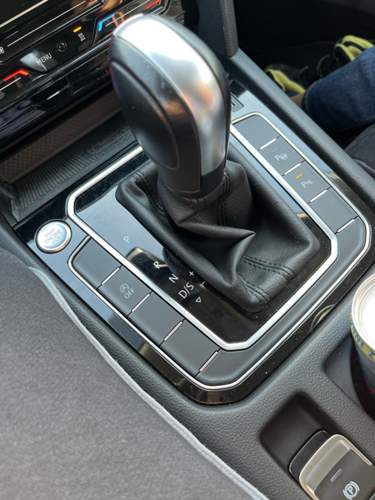

Ich wollte bei mir die ganzen Klaviere Lack Geschichten folieren…das Teil wo die Gänge drauf stehen ist leider sehr blöd das zu folieren…wegen dem Schaltsack sieht aus als sein das verschweißt…hat mal jemand das auseinander genommen? Muss doch die Möglichkeit geben dort einen neuen Sack einzubauen…
