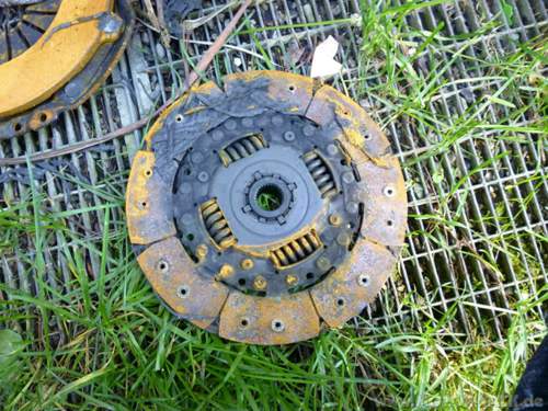

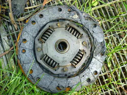

Jetzt ist's wohl offiziell: Die Kupplung hat's zerlegt. Bin grad rauchend die Strasse raufgefahren. 😁

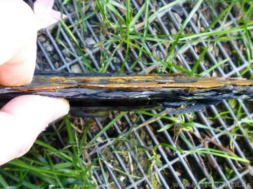

Federn sind ganz, dafür hat's den Reibbelag schwungradseitig einmal komplett zerlegt. Dadurch hat sich ein Teil wohl vekantet und die Kupplung endgültig zerstört. Der Reibbelag (oder besser das, was noch steht) ist dazu noch einseitig abgelaufen.

Wobei, mir fällt da grad was ein: Als ich damals meine Kupplung eingebaut habe, saß das ganze recht stramm drauf. Als ich die Kupplung, welche ich gestern ausgebaut hatte, drangemacht hab, ging das ganze um einiges einfacher. Auch lösen ging einfacher. Die Hülse die auf der Getriebewelle draufsitzt, war auch schon leicht ausgeschlagen, fiel mir gestern auf, beim Einbau hatte ich nicht drauf geachtet.

Wobei die andere auch extreme Manöver mitgemacht hat. Das war aber auch kein Mischmasch aus alter Druckplatte und neuer Reibscheibe (Druckplatte von LuK, Reibscheibe von Sachs, bei meinem Kupplungssatz war alles von Sachs)...
Hier ist dein Schadensbild abgebildet und auch die Ursache warum schief abgelaufen
