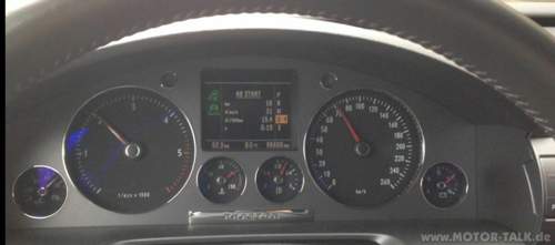

ich habe ein wie ich hoffe kleines Problem mit meinem Phaeton.
Seit kurzem schaltet mein Getriebe nicht mehr wie ich will, normalerweise erfolgten die Schaltungen immer bei 50 km/h in den vierten, bei 70 km/h in den 5 und bei 80 km/h in den 6.
Irgendwie hält er das jetzt nicht mehr für nötig und rattert da mit 2100 Umdrehungen rum,
bei 95 km/h wird auch noch nicht in den 6 geschalten erst bei 110...
Im Schnitt schaltet er jetzt einfach immer 15 - 20 km/h später 😠
Weiß jemand woran das liegen kann ? Es wurde nichts geändert, die Software ist auf aktuellen Stand.
Ich fahre einen 3.0 TDI 85.000 km BJ 2008 GP2.
Ich hoffe jemand weiß Rat.
Gruß Mebe

Hmm ich war heute bei VW die haben den Fehlerspeicher ausgelesen, es war kein Fehler bis auf die Umwälzpumpe... Für was auch immer die gut sein soll...
Als ich vor 30 min einkaufen war hat alles wieder funktioniert, sehr seltsam. Ich hatte das Problem schön öfter allerdings hat Motor Aus und wieder Einschalten geholfen, nur dieses mal hat das ganze 3 Tage gedauert und nichts hat geholfen.
Das Getriebe hat den aktuellen Softwarestand 🙁

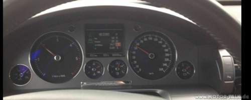

Hier mal 2 Beispielbilder, zum kotzen...
Bild-2
Nr 2
Das ist nicht normal.
Lass mal ein Software update durchführen.
