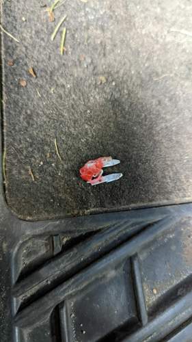

ich suche einen Schaltplan für meine CNG Anlage der meinem Sicherungskasten entspricht.
Mir brennt die Sicherung 29 unter dem Lenkrad immer durch. Selbst Volvo hat nicht den richtigen Schaltplan, da ist es die Sicherung 16 im Schaltplan, so wie es auch bei mir im Handbuch steht. Bei einer Google Suche konnte ich nun die Richtige Belegung finden, allerdings fehlt mir der Schaltplan dazu und keine Werkstatt bekommt den richten. Kann mir hier jemand weiterhelfen?

Die Sicherung sieht aus wie ein schleichender Kurzschluß ,
Der langsam wirkt und nicht sofort die Sicherung auslöst,sondern die Sicherung wegschmilzt!
In der Regel geht dann auch meist die Isolierung
Von einem Kabel defekt und die reine Kupferader
liegt blank !
Meist sind solche Dinge bei Magnetventilen(MV) oder
Gammel in einem Stecker zu suchen.
Aber eher bei MV jeglicher Art!
Da hilft nur den Ohmschen Widerstand der reinen Magnetspulen bei abgezogenem Stecker direkt zu messen und Vergleiche zu ziehen!
2 Spulen mit 25-45 Ohm und
eine Spule mit 160-240 Ohm,
Da könnte der Fehler bei den 160-240 Ohm liegen.
Ein elektrisches Ansteuern der MV ist da sinnlos.
Mfg
Die Ventile sind ja lt. Herrn Peltner alle vollkommen in Ordnung, Ohm technisch. Eine 7,5 Ampere Sicherung ist grau, wieso steckte da eine rote drin. Das ist dass was mich so ärgert. Der Sicherungskasten sieht auch dem entsprechend aus, kann man so etwas erneuern?
