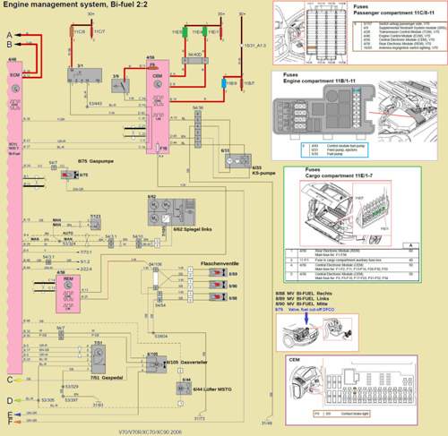

ich suche einen Schaltplan für meine CNG Anlage der meinem Sicherungskasten entspricht.
Mir brennt die Sicherung 29 unter dem Lenkrad immer durch. Selbst Volvo hat nicht den richtigen Schaltplan, da ist es die Sicherung 16 im Schaltplan, so wie es auch bei mir im Handbuch steht. Bei einer Google Suche konnte ich nun die Richtige Belegung finden, allerdings fehlt mir der Schaltplan dazu und keine Werkstatt bekommt den richten. Kann mir hier jemand weiterhelfen?

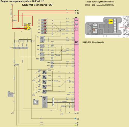

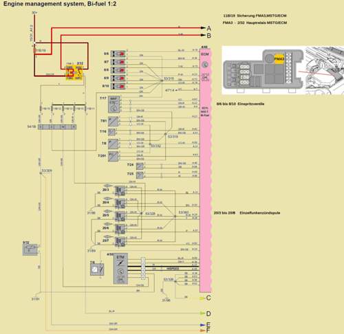

Habe es noch gefunden und
es gibt 2 verschiedene Schaltpläne bei BI-Fuel .
einmal "ohne" die Sicherung 29 ,aber der Sicherung 16 ( Bild 1+2 ) und
einmal "mit" Sicherung 29 ( Bild 3+4 ) .
mit Sicherung 29 werden "nur" die drei TANK-Sperrventile geschaltet .
Ergo- Sperrmagnetventile,Kabel,Stecker
hat man die Sicherung 29 "nicht" werden nicht mehr Bauteile abgesichert !

Super rosi, der Plan ist für mich Gold wert. Vielen lieben Dank.
