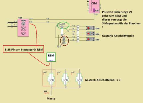

ich suche einen Schaltplan für meine CNG Anlage der meinem Sicherungskasten entspricht.
Mir brennt die Sicherung 29 unter dem Lenkrad immer durch. Selbst Volvo hat nicht den richtigen Schaltplan, da ist es die Sicherung 16 im Schaltplan, so wie es auch bei mir im Handbuch steht. Bei einer Google Suche konnte ich nun die Richtige Belegung finden, allerdings fehlt mir der Schaltplan dazu und keine Werkstatt bekommt den richten. Kann mir hier jemand weiterhelfen?

Gasventile

Und du kannst trotzdem die Flaschenventile nacheinander vom Kabel trennen - brauchst nur die Abdeckung abnehmen.
Fang mit den kleinen Flaschen an - da die Große das zentrale Ventil hat - wenn sie nicht aufmacht, fließt auch kein Gas von den kleinen Flaschen zum Motor.

Kleines zwischen Fazit. Die große Flasche ist iO. Morgen werden die beiden kleinen getestet.
Das ist schon eine gute Nachricht- wie hast du die getestet?
Der Bosch-Dienst hat's getestet, heute kommen die kleinen dran.
Kleiner Zwischenbericht, kleine Flasche rechts defekt? Schaltet obwohl stromlos gemacht, nicht auf Gas um.
Wenn du nur den Stecker von der betroffenen Flasche abziehst, muss er mit den zwei anderen auf Gas laufen…
