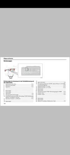

ich suche einen Schaltplan für meine CNG Anlage der meinem Sicherungskasten entspricht.
Mir brennt die Sicherung 29 unter dem Lenkrad immer durch. Selbst Volvo hat nicht den richtigen Schaltplan, da ist es die Sicherung 16 im Schaltplan, so wie es auch bei mir im Handbuch steht. Bei einer Google Suche konnte ich nun die Richtige Belegung finden, allerdings fehlt mir der Schaltplan dazu und keine Werkstatt bekommt den richten. Kann mir hier jemand weiterhelfen?

Es gibt Original keine F29 die da irgendwo in einem Schaltplan auftaucht !
das BI-Fuel hat mit der F29 nichts zu tun .
mfg

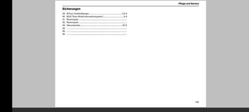

Den habe ich.
Den habe ich

Moin
Bei einem Plan ist die F29 am CIM mit
Kraftstoffpumpe angegeben- 7,5 A .
Mfg
Danke Kai,
aber sollte er nich die Sicherung für die Flaschen dann seitlich im Armaturenbrett (Fahrertür öffnen) haben?
Das Verhalten deutet aber eindeutig auf Magnetspulenschwäche der Flaschenventile - wenn nichts anderes an der Sicherung angeschlossen ist.
Wäre da aber die Benzinpumpe mit drauf, dann würde er gar nicht fahren - scheinbar bockt er nur suf Erdgas.
@wolleschubser:
fliegt die Sicherung auch raus, wenn du ihn auf Benzin umstellst?
Laut Beschreibung und man findet es nicht
Bei diesem Modell !
Sicherung F29,
-6/31 Pumpe, Injektoren 7.5 A
-8/88 Magnet, Kraftstofftank, hinten (Bi-Fuel)
-8/89 Magnet, Kraftstofftank, vorne links (Bi-Fuel)
-8/90 Magnet, Kraftstoffbehälter, vorne rechts (Bi-Fuel)
Mfg
Also: Pumpe und Injektoren würde ich ausschliessen, sonst läuft er nicht mit Benzin.
Und nun wie ich ganz oben beschrieben habe: tank für Tank abziehen (nur den el. Stecker) und schauen, bei welchem die Sicherung heile bleibt.
Den dicken Tank zum Schluss - da Hauptventil.
