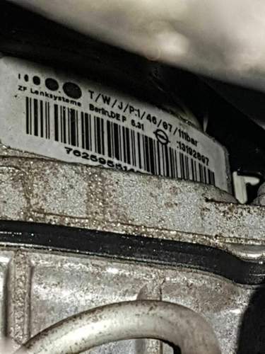

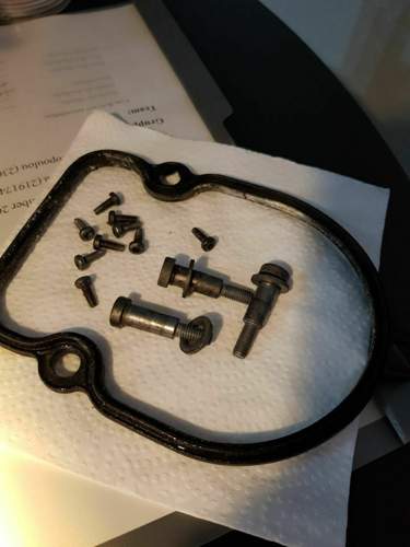

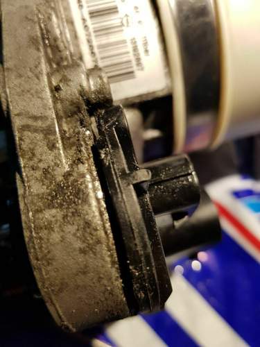

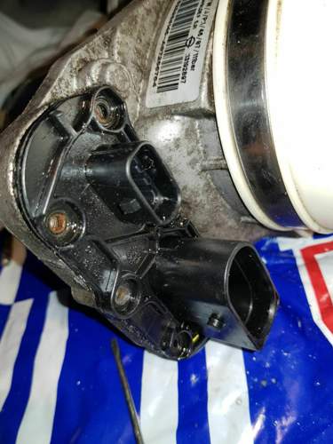

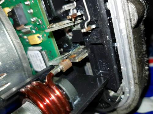

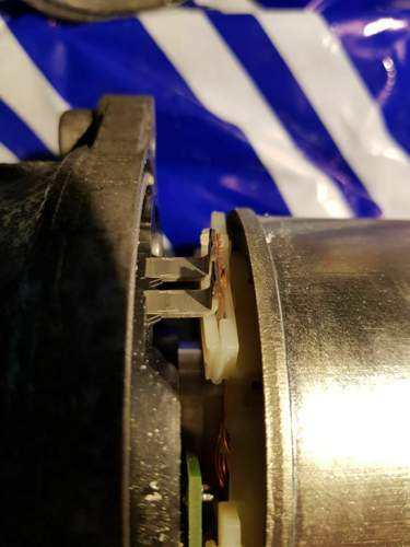

So kurzer Bericht ich habe die Pumpe ausgebaut und auseinandergenommen leider kommt man nicht komplett an die Elektrik jedoch konnte ich das Wasser im Pumpengehäuse entleeren und einigermaßen wieder zum Laufen bringen hier ein paar Bilder
