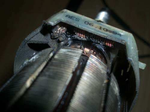

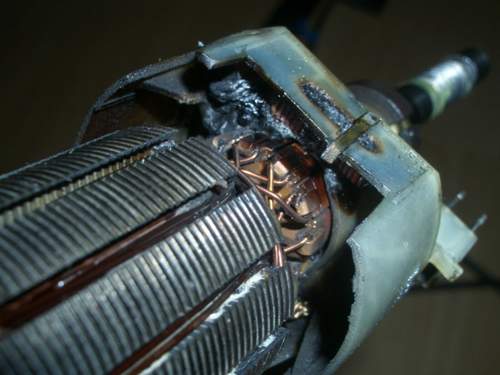

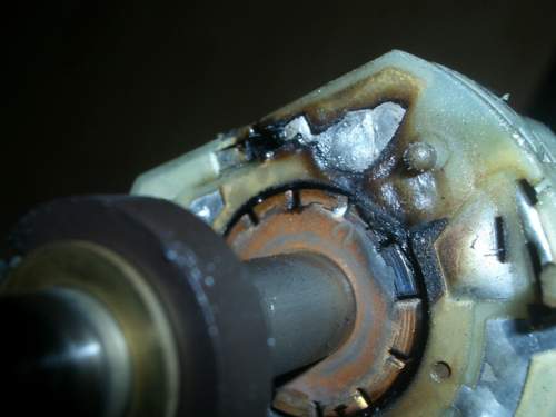

kann mir jemand bitte mit einem VW Schaltplan für meine elektrischen Fensterheber weiterhelfen?
Die Fahrerseite geht nicht mehr (nur leises Klicken wenn man sein Ohr an den Schalter hält).
Alle anderen Heber funtionieren einwandfrei. Würde gerne erstmal die Kabel an der A-Säule kontrollieren, und ein Schaltplan mit den Aderfarben wäre da echt hilfreich.
Golf Cabrio BJ 2000
4x eFH mit Komfortschließung
Danke im Voraus

ja zwangsläufig ...
verkleidung ab ...
tuerfolie runter...(am besten nach unten klappen)
heber raus - lastfrei testen
wichtig, beim einbau ... die tuerfolie richtig abdichten.
genauere schritte in der suche - oder schreib nochmal.

naja "erfolgreich" 🙂
manche heber laufen wieder, wenn man sie "schlägt". (kohlen klemmen)
das hält nicht lange.... wackler direkt am motor eher unwahrscheinlich.
was das fuer ein teil ist... ka - evtl Cabrio spezifisch.
kommt mir nicht bekannt vor, kein grössenvergleich schlecht einschätzbar.
neue Kohlen und kollektor abdrehen, könnte was retten - wenns der motor ist.
