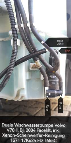

Fehlerbeschreibung:
Alle mechanischen Wischerfunktionen sind gegeben. Ebenso die Wischwasserfunktion Frontscheiben & Xenon Headlight Reinigung.
Nur Heckscheibenwasser kommt bei Betätigung des entsprechenden Hebels nicht (Pumpe macht auch keinen Muckser).
Durchgängigkeit von Schlauch & Düse (Test per manuellem Wechsel der beiden Schläuche) an der Pumpe ist gegeben. Sprich wechsle ich den "Frontpumpenausgang" mit dem Schlauch der Heckscheibenreingigung, dann geht es hinten, aber dafür vorne nicht mehr. Schlauch & Düse zur Heckwischerreinigung sind demnach frei.
Da die alte Pumpe bereits komplett "fest" war - es kam gar kein Wasser - und mit leichten Schlägen auf's Gehäuse (einseitig) wieder gängig machen konnte, habe ich eine NEUE baugleiche PUMPE eingebaut ----- Ergebnis gleiche Wirkung / Disfunktion.
Zum Test habe ich manuell an der alten Pumpe per Umpolung +/- den Laufrichtungswechsel simuliert. Geht.
Von daher vermute ich am Pumpeneingang (2-polig) ankommendes elektrisches Problem.
Frage: Gibt es evt. 2 Sicherungen (CEM) bei der Dualen Wischwasserpumpe oder lässt sich ein Defekt des Lenkstockhebels (Scheibenwischer) in einem entsprechenden Schaltplan einkreisen?
Wird die Umschaltung der Dualen Pumpe mechanisch im Lenkstockhebel vollzogen oder über eine (abgesicherte) Umpolung / Relais im CEM?

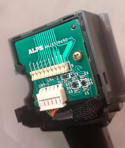

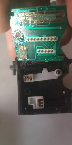

Ich denke, die fehlende Förderfunktion (Schlauch & Düse sind durchgängig) des Heckscheiben-Wischwassers auf einen elektrischen Defekt in der Schaltung des Lenkstockhebel zurückführen zu können.
Tatsächlich wird die Förderrichtung der Dualen Wischwasserpumpe durch Umpolung +/- über einen mechanischen Wechselschalter unterhalb der (funktionsgenerierten) Platine geschaltet bzw. aktiviert. s. Foto
Ps.: Ausschlaggebend für ein passendes Ersatzteil ist die aufgedruckte Platinenindex-Nr. - in meinem Fall - ANJ971045C und nicht, wie fälschlicherweise angenommen die TeileNr.
Danke für Euer Interesse bzw. Eure "Anteilnahme".
Ich hoffe, mein Thema ist mit Teiletausch erledigt?!

Weiterer Werdegang:
Baugleichen Lenkstockhebel getauscht, gleiche Fehlfunktion!
Bleibt nur noch CEM ausbauen, darin Sicherung No. 34 bzw. Umschalt-Relais prüfen ggfs. erneuern.
