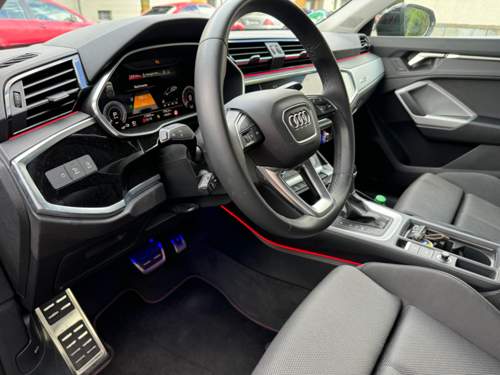

Hallo, hat jemand einen el.Schaltplan für das Auto? Im Gegenzug kann ich Montageanleitung innen teilen. Oder wer weißt, wo ich 12 Volt in den Türen bekomme?

Klar, hab ich Licht in der Türe, ist aber weiß Ambiente ab Werk. da ist PWM Spannung. Ich brauche eine konstante Spannung.
Am Türsteuergerät muss doch Dauerplus sein, mal mit nem Multimeter messen.
Eine Stunde Arbeit und vorne ist schon fertig.

Hallo, geht das Licht unten nicht aus wenn die Türe zu ist? Ich habe da schon LED Logo Projektor eingebaut.
P.S. Das Licht ist aus wenn Türe zu ist(.

12V Dauerplus schon auch gefunden, der schaltet aber gar nicht aus. Ich brauche da eine geschaltete Plus. Zündung an
-12V , Zündung aus - 12V auch aus.
das wird schwer weil alles can bus ist

Ist so(. Gehe morgen zum Elektriker.

Ich bin an einem ähnlichen Projekt dran, nur dass ich schon die vorhandene RGB Beleuchtung erweitern möchte. Mein Lösungsansatz ist ein RGB Sensor in Kombination mit einem Arduino.
Als Stromquelle werde ich den USB Port vom Smartphone Interface nutzen da dieser bereits beim Öffnen des Q3 5V ausgibt und beim Schließen sich nach einigen Sekunden wieder ausschaltet.
Für deine benötigten 12V könntest du vielleicht ein ein 5V DC Relais betreiben, welches die 12V für deine RGB Steuermodule schaltet. Du müsstest dann nur diese geschalteten 12V als Kabel in jede Tür führen (Masse solltest du am Türrahmen abgreifen können). Somit würde deine RGB Beleuchtung schon beim Aufschließen einschalten und nicht erst mit der Zündung.
Das ist kompliziert und unnötig. Es soll extra ein Kabel In die Tür gezogen werden und so ist sehr schwehr. Ich habe die Türen mit weiß Ambilight) gelassen. Nur vorne und die mittlere Konsole nachgerüstet. Mit dem Arduino werde ich evtl.die Helligkeit von Audi Ambiente per Lichtsensor auslesen und meine neue dual Ambiente steuern. Ich möchte alles ohne Eingriff des Audi System machen. Das Auto hat noch Garantie).

das Türkabel mit 12 Volt müsste zu jeder Tür abgesichert werden ,wäre beim Unfall ja 'ne Katastrophe,
dann doch lieber am Türsteuergerät ran
und Plan von Elektro sollte vorhanden sein , nicht nur das man plus und Maße ausfindig macht
