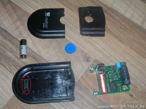

Auf dem Foto von der Rückseite (Bild 1) sieht man die 4 Kontakte des Tasters. 2 Davon sind anscheinend blind, die anderen beiden schließen den Stromkreis. Wie müsste ich denn anschließen und was mache ich mit dem vorhandenen Taster? Überbrücken? Oder auslöten und die Drähte des Audischalters anlöten? Kann ich auch falsch anschließen bzw. die Drähte vertauschen?
Vielen Dank für eure Hilfe.
Hallo mhaimi,
die beiden oberen Lötpunkte des Tasters werden bei Dir nicht benutzt, die beiden unteren schalten bei Tastendruck Masse von der Batterie durch (open Collector). Der Pluspol der Batterie liegt also immer an der Schaltung an.

Ok. Soweit klar. Kann man den Nachrüsttaster dann evtl. noch falsch anschließen oder ist es unerheblich, wie ich die anschließe?
Und wie würdest du es dann machen?
Wie auf dem Bild zu sehen ist, möchte ich den markierten Schalter verwenden. Wie muss ich dann die Drähte zum Sender legen bzw anschließen? Wenn möglich, möchte ich am Sender nichts ändern, sondern nur den Audischalter anschließen, damit dieser den Stromkreis schließt.
Hast du nen Tipp?
EDIT:
Hab mir nochmal Gedanken gemacht und evtl. ne Lösung gefunden, wo ich am Originalsender nichts ändern muss.
Im "ausgeschaltetem Zustand" unterbricht der Taster den Stromkreis. Es wäre also auch unerheblich, wenn ich an den hinteren beiden Kontakten zwei Drähte anlöte und diese dann an den Audischalter anschließe. Anstelle vom Originaltaster schließt dann der Audischalter eben den Kontakt und der Sender funkt das Signal.
Wäre aber noch die Frage wegen des möglichen falschen Anschlusses....
Korrigiert mich bitte, falls ich falsch liege.
Entscheident bei der ganzen sache ist, wass der schalter im 8e schaltet.
Im 8k wird die masse durchgeschaltet. D.h.: es liegen bei gedrücktem heckrolloschalter 12 volt an. Wenn das bei dir auch so ist, dann musst du noch ein relais zwischenschalten, und von diesem dann zu deinem handsender gehen.
Wenn der schalter aber nur ein einfacher schließerkontakt ist, dann kannst du ganz einfach zwei kabel an deinem handsender anlöten und mit dem taster verbinden.
Falsch anschließen kannst du in diesem fall nicht viel, weil es egal ist, welcher draht wo beim schalter angelötet ist.
Hoffe ich konnte ein wenig weiterhelfen

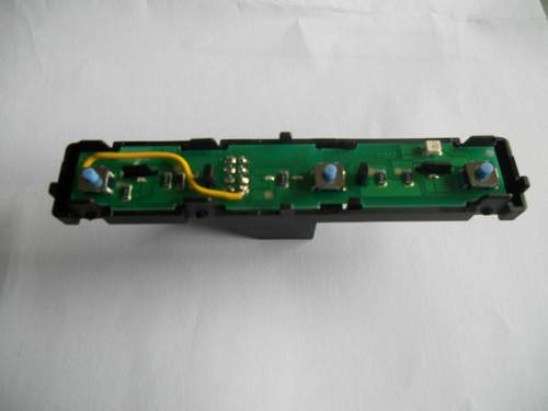

ich habe den Rollotaster auch in Verwendung, aber anders als ihr alle!
Ich habe die Versorgung zum Taster auf der Platine entfernt und dann den Taster mit Pin8 fremdversorgt.
Ist zwar eng da drinnen, aber geht.
Somit kann der Taster jede Spannung tasten, die ihr wollt. Oder Masse oder aktiv+, alles egal.
Das ganze hat dann 2 Kabel, Pin7 und Pin8.
Also könnte man theoretisch auch eine Batterie in der Fernsteuerung belassen, ohne Festspannungsregler.
Ein weiterer Vorteil ist dass alles auch ohne "Zündung Ein" funktioniert, für mich das wesentlichste.
Ich hab sogar Fotos davon, wenns jemanden interessiert. Muß sie aber erst noch von der Kamera runterladen.
Audi444
Ja, bitte - Fotos wären toll.

Also, hier eines meiner Fotos, leider nicht so tolle Qualität, sorry.
Links oben unter dem Kabel sieht man die unterbrochene Leiterbahn.
Das Kabel musste etwas kompliziert verlaufen wegen der LEDs.
Audi444
