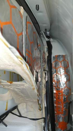

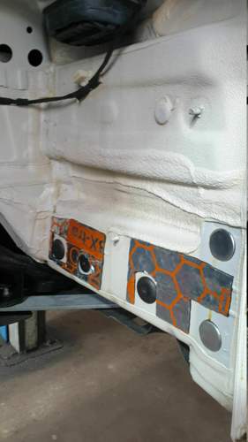

Radhäuser: Radhausverkleidungen abnehmen und alle Stellen, die durch Klopfen leicht zu Schwingungen anregbar sind, mit Alubutyl-Matten bekleben. Auch die Radhausverkleidungen habe ich an den größeren glatten Flächen mit passenden Stücken Alubutyl beklebt.

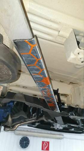

Zugstrebe vorne: diese lässt sich in dem längeren Bereich erstaunlicherweise wie eine Stimmgabel durch Klopfen anregen und überträgt offenbar stark Schwingungen. Nachdem ich diese beschwert, d. h. komplett mit Alubutyl umwickelt habe, sind Schwingungen in dieser Frequenz auch völlig verschwunden. Hierzu müssen natürlich alle Unterbodenverkleidungen komplett demontiert werden.
Innenraum: auf der Fahrerseite den Teppich demontiert und ADM-Matten auf die freien Blech-Bereiche geklebt. Auf der Beifahrerseite schien mir es nicht notwendig, da dort eine recht dicke Schallschutz-Platte verbaut ist. Von der Seite kommen auch weniger Geräusche.

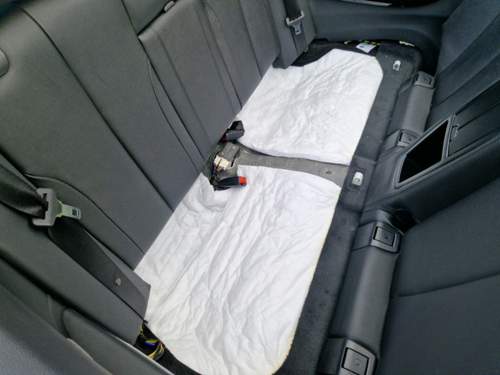

Rückbank: unter der Rückbank sind einige Stellen, die durch Klopfen leicht zu Schwingungen anregbar sind. Diese habe ich mit passenden Stücken Alubutyl beklebt, was geringfügig etwas gebracht hat.

Auffällig wird dadurch allerdings, dass aus dem Heck-Bereich einiges an Abrollgeräuschen übertragen wird. Hier überlege ich nun noch die Klappe der Durchreiche zu dämmen sowie den Bereich der Hutablage von unten. Desweiteren bekommt auch die Heckklappe noch ein paar Matten unter der Abdeckung direkt aufs Blech geklebt.
Zudem werde ich noch die hinteren Radhausverkleidungen abnehmen und schauen, was dort gegebenenfalls noch mit Alubutyl zu dämmen ist.

Warum sich Laufgeräusche so auffällig bemerkbar machen, liegt möglicherweise daran, dass das Schubfeld ziemlich böse vibriert. Ich gehe aktuell davon aus, dass hierdurch massiv Geräusche übertragen werden.
Die Bemerkung 'ok' im Video bezieht sich übrigens nicht darauf, dass der Zustand ok sei, sondern beantwortet die Frage eines anderen, ob das Blech gerissen sei.
Ich werde das jetzt tauschen oder - falls ich feststelle, dass es nur falsch verschraubt ist - richtig verschrauben. Schubfeld und Schrauben sind bestellt.

Das vibrierende Schubfeld (siehe Video) war tatsächlich am einem Großteil der übertragenen Geräusche schuld. Es ist jetzt großflächig beschwert und das Auto ist um einiges leiser.
Im ausgebauten Zustand schwingt das TEIL nach wie eine Kirchenglocke. Eindeutig eine Fehlkonstruktion seitens BMW.

Ich habe nun auch die Geräusche, die von hinten kommen, nochmal deutlich reduzieren können, indem ich 2 Thinsulate Schallschutzmatten unter die Rückbank gelegt habe.
