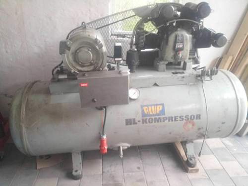

Hallo Leute,
ich habe mir vor 8 Monaten einen alten Kompressor für die Arbeiten an meinem Volvo gekauft.
Heißt also die klassischen Kandidaten wie Schlagschrauber, Exzenter oder Ausblaspistole.
Die Fragen:
- Ich müsste lackieren und würde das natürlich gerne mit der Pistole machen. Wenn ich mit der Ausblaspistole arbeite fällt mir jedes mal ein weißlicher Streifen in der Luft auf. Ich weiß nicht ob es Wasser, Öl oder auch garnichts weiter ist, aber Druckminderer und Wartungseinheit sind schon verbaut.
Der Kompressor ist Ölgeschmiert.
Kann ich damit dann überhaupt lackieren oder muss ich noch irgendetwas zwischenbauen?
- Da viele Karosserieflächen und andere Teile gut Rost angesetzt haben würde ich gerne Sandstrahlen. Die Druckstrahlgeräte die mir nach guter qualität aussahen hatten alle einen Luftbedarf von 3000-7000 l/m...
Kann ich dann überhaupt größere Flächen damit bearbeiten oder überhaupt Strahlen?
Die relevanten Daten des Kompressors:
Baujahr 1970
Marke ALUP
Kessel 750l
Ansaugen 1500l
Druck 14 bar
Ölgeschmiert
Den Druck habe ich bisher noch nicht erreichen können... scheint eine verschleißerscheinung zu sein
bis der Kessel auf 12 bar Druck gefüllt ist gehen schonmal geschätzt 15 minuten ins Land.
Falls mehr Infos gebraucht werden gerne fragen 🙂

Erst mal vorab, Fa Alup ist ein Alt eingessener Premium Hersteller von Kompressoren. Ich gehe mal davon aus, das es ein sogenannter Vor- und Nachverdichter ist ( 2- Stufig ).Bei dem Alter ist durchaus damit zu rechnen, das nicht nur die Kolbenringe, sondern auch die Laufbuchsen verschlissen sind. Wenn er es nicht mehr schafft, den Enddruck zu erreichen, werden sicherlich so einige Neuteile da rein müssen.
Bild wäre nicht schlecht!!!
Sollte er dann beim Komprimieren den Druck ins Kurbelgehäuse drücken, folgt logischerweise auch ein erhöhter Rückdruck, der zur folge hat, das dann Öl aus dem Kurbelgehäuse an den Kolben vorbei mit in den Kessel gefördert wird!! Das passiert ab einer gewissen Luftmenge, die die Kurbelgehäuse Entlüftung nicht mehr mit ausgleichen kann.
Würde daher vorschlagen, mal kurzerhand die Zylinderköpfe abzunehmen, um ggf so schon eine Einschätzung vornehmen zu können.
Ist
auch schon lange nicht mehr. ALUP gehört schon seit vielen Jahren zur Atlas-Copco Gruppe.
Die Teileversorgung für solche Uraltgeräte dürfte daher auch mehr als zweifelhaft sein.😁

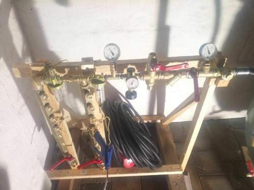

Der Kompressor hat einen 1" Ausgang an den ich selbst einen Verteilerblock aus Messing Formteilen gebaut habe.
Alles ist in 1" ausgeführt mit Manometer, neuem Sicherheitsventil eingestellt auf 14,5 bar, Absperrventil dann Druckminderer, Zyklonabscheider mit Grobfilter, an diesem Punkt 5 Druckluftanschlüsse 1/2" auf 7,2mm Schnellpupplung, dann Öler und wieder 5 Anschlüsse.
Die kleinsten Innen-Durchmesser haben die Wartungseinheiten (von Riegler) mit 1/4" leider, die habe ich von einem Kumpel bekommen.
Die Schläuche sind neu, 15m lang und innendurchmesser 9mm.

Ja die rechten 3 Kolben saugen an und verdichten in den 1. Kühler von dem es in den linken Kolben geht der auf die 2. Verdichtungsstufe darstellt. Von dort aus geht es noch durch den 2. Kühler durch das Rückschlagventil in den Kessel. 🙂 😉
Die Kurbelgehäuseentlüftung ist ein Rohr mit ca. 1,5 cm Durchmesser zugestopft mit "Stahlwolle" als Filter gegen Dreck der reinkommt und Öl das rauswill 😉 ich dachte da würde schon gut Luft durchgehen bis da mal Druck im Kurbelgehäuse entsteht 😁
Wie gesagt :/ auf 14 bar habe ich ihn noch nicht laufen lassen 🙂 werde ich bei der nächsten Gelegenheit mal machen und davon berichten, denke und hoffe aber das er es schaffen wird 😁

Fertig Aufgebaut
Verteilerblock Marke Eigenbau

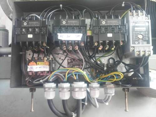

Neue Verdrahtung
