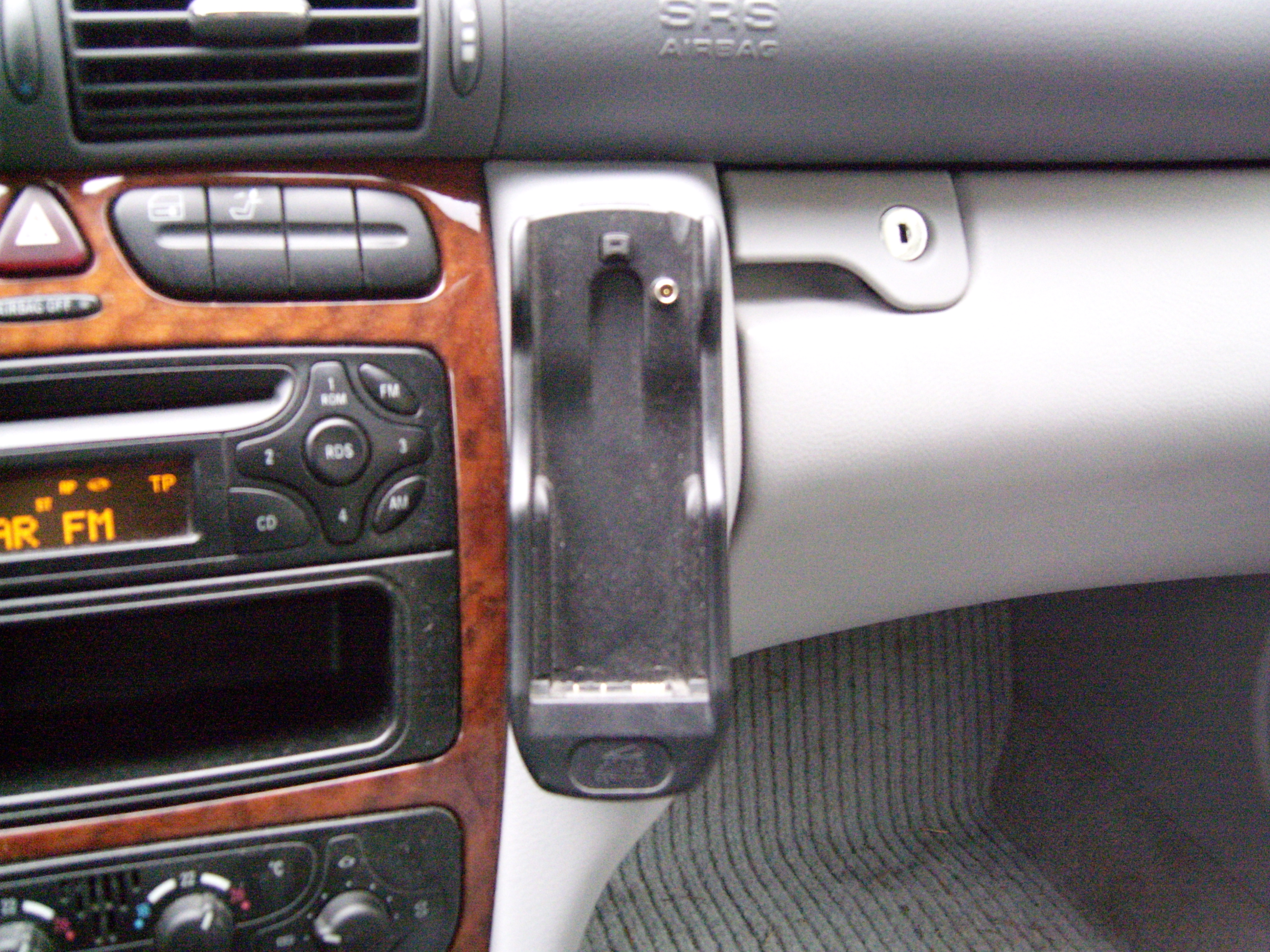

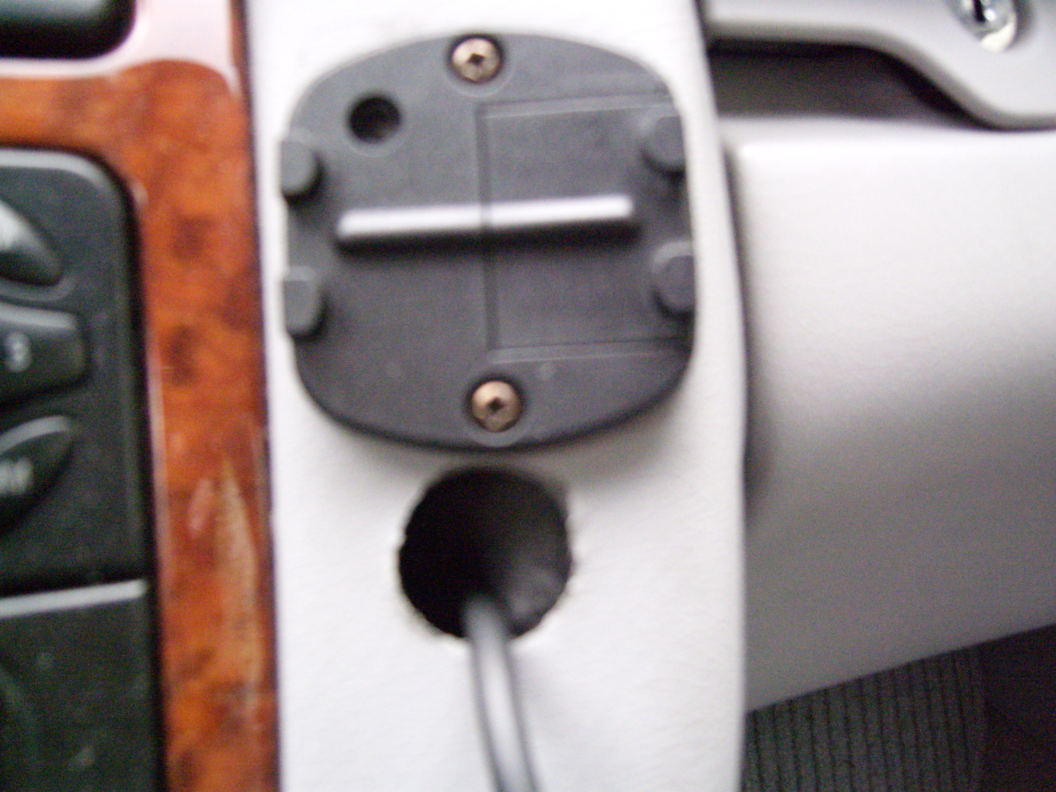

wie es scheint hat der Vorbesitzer meines W203 zu denen gehört die unablässig sogar beim Autofahren erreichbar sein müssen, statt sich einfach über die bequeme Fahrt und die Ungestörtheit zu erfreuen wie ich es sehr gern tue.
Jedenfalls hat er mir eine Hinterlassenschaft gelassen. Eine Handyschale für irgendeine Uraltnudel. Mein Problem ist jetzt, dass ich das Ding gerne raushaben möchte. Während ich in meinem Auto sitze und fahre hat mich keiner zu erreichen, so einfach ist das 🙂. Wenn ich jetzt aber diese Schale abnehme, scheint der Vorbesitzer ein kleiner Barbar gewesen zu sein, denn dann klafft mir ein etwa 2€-Stück großes Loch in meiner Mittelkonsole entgegen.
Meine Frage ist jetzt wie ich das ganze am elegantesten wegbekomme, wieviel so ein neues Plastikteil beim 🙂 kosten würde, ob's das so überhaupt einzeln gibt und wie ich das ganze tauschen kann, also ausbau, einbau.

Hab' hier noch fix ein paar Bilder gemacht, damit ihr die Situation mal seht:
http://data.motor-talk.de/.../so-schaut-s-aus-28929.JPG
http://data.motor-talk.de/.../die-schale-von-der-seite-34873.JPG
http://data.motor-talk.de/.../das-loch-in-der-mittelkonsole-28930.JPG
http://data.motor-talk.de/.../...ungsschrauben-und-das-kabel-34876.JPG
Die abgenommene Schale
Die Schale von der Seite
Halterungsschrauben und das Kabel
Also eine "hochmoderne Wunderwaffe" ist Dein Handy mit dem Du offensichtlich die Bilde gemacht hast auch wieder nicht ;-)
Geh zum Mercedes-Händler, nimm Deine FIN mit, und frage, was die Blende neu kostet.
Oder Du klebst ein Heftpflaster drüber :-)))

Ich empfehle auch, eine neue Blende zu kaufen. Die gibt es dann auch ohne Handykonsole, also symmetrisch zur Fahrerseite. Allerdings muß zum Wechseln meines Wissens die Mittelkonsole heraus....
Die Teilenummer ohne Handykonsole sollte A203 680 39 39 xxxx sein, wobei xxxx durch den Innenausstattungsfarbcode ersetzt werden muss. Preis: Um die 25 Euro + MWSt.
Wenni
Aber wenn ich dann eine neue ohne dieses Handyding nehme, was ich ja will, ist dann da nicht eine Lücke zwischen Mittelkonsole und Handschuhfach, oder wie sieht das dann aus?

Das sieht dann wie auf dem Foto aus (ohne Aufkleber😁)
Wenni
Blende
Na das sieht ja top aus 🙂
Dann muss ich mal schauen ob der 🙂 so ein Teil gleich auf Lager hat, wenn net kann er's ja bestellen. Is zum Glück gleich hier direkt am Ort.
