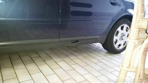

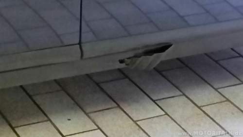

Hallo!
Kann man diese Schaden selber beheben oder muss in die Werkstatt?.Der Schaden liegt unterhalb hintere Tür links.
Audi A6 4B,Bj.2002,Limousine.

Sollte dies hier sein: 4B0853491A 01C satinschwarz 145,78 €
Dürfte ja keine S-Line Variante sein
Auswechseln ca 1 Stunde für ungeübte.

Wie heissen die Teile?.
Seitensweller?.
Themenstarteram 11. August 2017 um 18:29
Seitenschweller?.
Themenstarteram 11. August 2017 um 18:40
Passt von dem Avant auch bei der Limousine?.
nennt sich Einstiegsleiste

Das Teil nennt sich Unterholmverkleidung. Ist identisch für Limousine und Avant. Das Selbstauswechseln sollte kein Problem sein.
Grüße...
Unterholverkleidung ist die in einem ganzen Stück.
Er hat die 3 teilige

Nein, das sind die Rammschutzleisten an den Türen! (Mann, sind die mittlerweile teuer geworden!) Der TE braucht aber die Unterholmverkleidung links, Teile-Nr. 4B0 853 859
Die an den Türen sind die:
VO LI 4-6Zyl 4B0853959D 7DL
HI LI 4-6Zyl 4B0853969D 7DL
VO RE 4-6ZYL 4B0853953 7DL
HI RE 4-6 ZYL 4B085364 7DL

Sag mal, willst Du nicht verstehen, daß es sich um die Unterholmverkleidung handelt oder willst Du den TE absichtlich verwirren?
Bei der anderen Nummer hast recht, hab die Falsche reinkopiert
Die 4B0853491A ist die im Einstieg
Du ja auch :-) sind nicht die Rammschutzleisten
