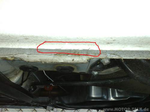

Habe bei mir übrigens auch Versuchsspuren hinten gefunden😠 war auch mein🙂 beim Reifenwechsel.... zum Glück nur oberflächlich den Steinschlagschutz beschädigt....mfg

hi, bitteschön... bei mir ist wie gesagt "nur" der Oberflächenschutz eingerissen (siehe Markierung) und lose...mfg
10042009263
Oh ja, bei mir ist das halt schlimmer, leider! Da hat man wohl auch versucht den Wagenheber falsch anzusetzen und ist aber rechtzeitig darauf gekommen, dass der Wagenheber

kann mann wohl sagen, leider...hab wohl nochmal Glück gehabt....
will gar nicht wissen wie vielen das noch geschehen wird, bzw. schon geschehen ist die es nur noch nicht gesehen haben...
Wir sollten Aufkleber auf die Schweller kleben "hier nicht sonst keule"
ist echt grausam was neuen Autos so angetan wird...mfg
