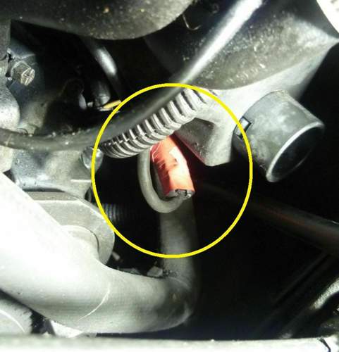

danke shadow Fehler gefunden und behoben.
Zuerst die beiden Kontakte am Sicherungshalter gegen Masse mit dem Durchgangsprüfer getestet. Kein Durchgang.
Also habe ich mir gedacht, da brauchst du gleich gar nicht nach Kabelkontakt im Motorraum suchen.

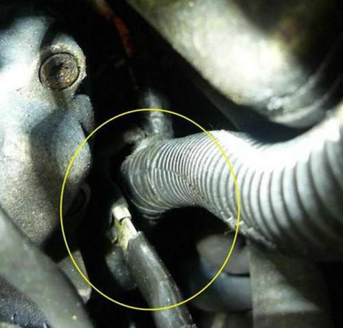

Trotzdem (er Teufel ist ein Eichhörnchen), also doch in den Motorraum geschaut nach einem Kabel, welches aus dem Zylinderkopf abgeht. Kabel gefunden und tastend verfolgt und tatsächlich unterhalb des Luftfilter ist ein Kabel aus einem Leerrohr welches damit verbunden war. Mit einer fliegenden Flachsteckverbindung! nahe am Motorgehäuse UNISOLIERT!!!
Also die blanke Verbindung mit einem Papiertuch umwickelt und siehe da, mein Glühkerzensymbol leuchtet wieder.
Eine neue isolierte Steckverbindung konnte ich nicht aufpressen wegen Platzmangel. Also von einem alten Autoradio einen fliegenden Sicherungshalter zerlegt die Flachsteckverbindung in das Gehäuse eingelegt und zusätzlich mit Isolierband umwickelt.
Ich hoffe das hält jetzt.

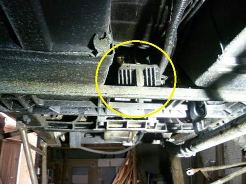

zu deinem Auto:
je nachdem wieviel km dein Auto schon gelaufen hat kommt irgendwann die Motor oder Getriebevario, oder auch mal die Lichtmaschine, die ist als Stator hinter der Motorvario verbaut ( je nach Baujahr auch als normale mit Keilriemen antrieb)
die Stator Lima ist sehr robust, hat aber auch hinter dem Motor 2 Steckverbindungen die nur von unten zu sehen sind, die Kabel gehen zur Beifahrerseite zum Regler und machen schonmal Probleme
